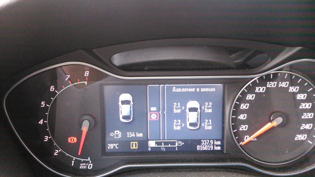

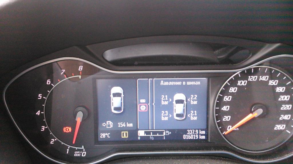

у современных работают и на месте
например Мондео 4, подкачиваю колеса глядя на показания давления на приборкеНажмите на изображение для увеличения

Я имел в виду датчики не штатные, а те, что продается как отдельная универсальная доп опция, типа парткмастера.
Смысл в том, что обмен данными с датчиками строго регламентирован энергосберегающими функциями и поэтому есть некий перечень моментов, когда датчик передает свое состояние на приемник. Это при падении давления на определенную величину и при начале движения.
Старые датчики паркмастер, сроком действия на 3 года, имели несколько иную логику работы, позволяющую как-то шире контролировать давление, но от этого они быстрее разряжали батарейки и приходили в негодность.
Я надеюсь, что у меня дойдут руки в скором времени прицепить приемник сигнала с датчиков к ардуино и попробовать оба варианта датчиков.
А пока, я использую штатный индикатор давления, который шел с датчиками, который одновременно с этим является еще индикатором заднего парктроника с функциями голоса.
На самом деле, особого смысла, цеплять все это к компьютеру, только ради интереса.
