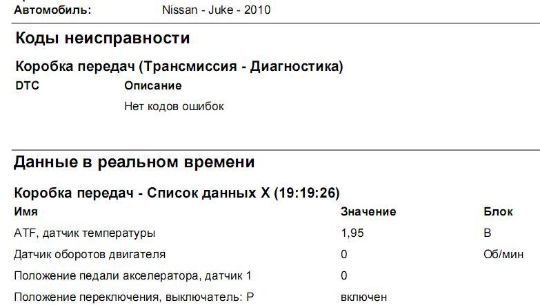

Машина: Honda Airwave 2005г 1.5 CVT
Сообщений: 48
topolys is on a distinguished road
Сообщение от тсж39 Посмотреть сообщение
насчет вариатора пост 1087,1088
вариатор по К-лайн идет
На моей праворукой ноте 2008г другой сканер вариатор коннектит через профиль варика европейца ниссан жук 2010г .Правда не кажет к-лайн или кан. Осталось найти мануал или схему вариатора жука.Может у тсж39 найдется схема.

Сообщение от topolys Посмотреть сообщение
А про другой сканер можно подробней, очень интересно.
