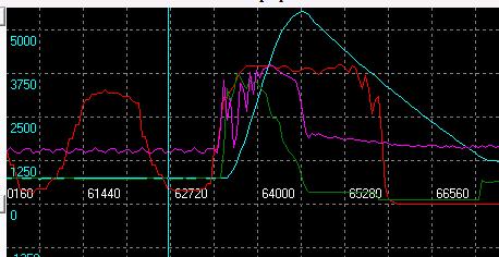

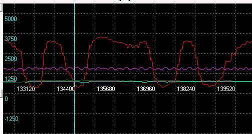

Чет действительно с УОЗ мутняк. Обучение делал прогой? Попробуй обучение ПЕДАЛЬЮ (на вингроудном форуме есть в теме САМОДИАГНОСТИКА вроде). У меня, к примеру, обучение прогой не работает.
По графикам - не совсем понятно поведение МАФа при резком наборе оборотов. Поищу свои графики. У меня вроде не так, хоть и дохлый МАФ.
Лямбда работает вроде нормально, но как-то частенько стремится в богатой смеси быть. Может это и есть реакция на лишний бензин..?
Все - только мои догадки.
ЗЫ: Хотя, глянул свои графики по МАФу - у меня вроде так же, даже хуже.
см. http://www.pccar.ru/showthread.php?t=11904

честное слово, разговор ведем об уоз а графика его нет, как помочь вам в этом случае?
фильтр воздушный давно смотрели? в первой папке при перегазовке график мафа в топку такое колебание, проверяй маф, сделай графики: педаль, маф, обороты, уоз--режимы хх- частичные нагрузки с резкими ускорениями. 2-3 раза с различным положением педали газа
то Klay^ самое интересное то, что у него в плавном режиме набора оборотов маф отображает адекватно, наводит меня на мысль, не механическая ли неисправность м.б.,м.б....воздуха не хватает двигателю, а если у него так скачут показания мафа соответственно будет гулять и уоз...
