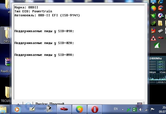

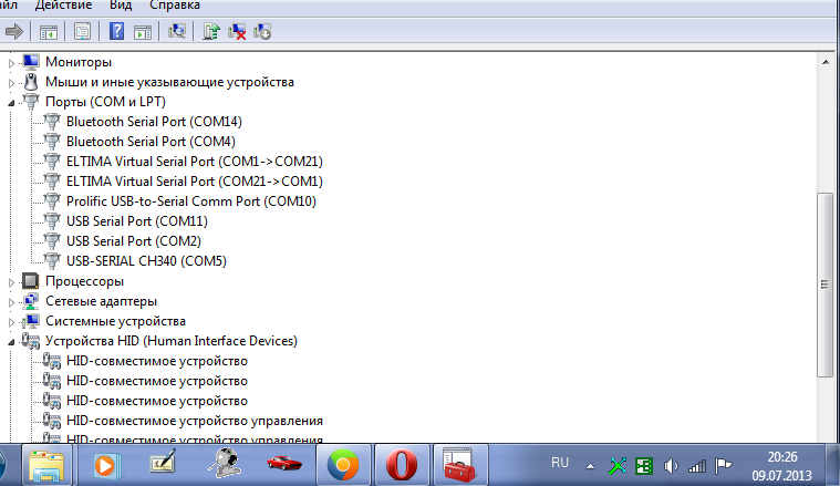

Здравстуйте.Приобрел к-лайн адаптер,продавец из китая сккзал что он на микросхеме lm339.драйвера рекомендуемые валентином не подошли.тогда я поставил дрова предложеные виндой.связывался с машиной програмой TECUv2.3.2.9c.обмен идет,но параметры не выводятся,лог файл не создается. что может быть не так?

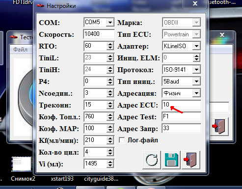

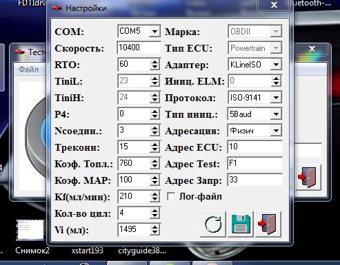

Плохо читаете помощь смотрите последний рисунок, должна быть галочка Лог-файл.

ваш адаптер на COM5 на микросхеме CH340 для него нужен свой драйвер

Ну, судя по рисунку, драйвер у него встал нормально, раз в диспетчере отображается.
А так да, логи пусть выкладывает.
Хотя адаптер, конечно, мутный на этой микросхеме. Пробовать увеличивать RTO и P4.

скорость на которой работает адаптер 10400 в настройках порта не могу такую выставить.галочку в настройках ставил.обмен с авто идет,но ни одного параметра не выводится.программа не находит потдерживаемые пиды.через elm327работает.На какой микросхеме надежный адаптор?

выкладываю лог.протокол однозначно 9141.ЕЛМкой по нему соединяюсь
у вас в логах ответы поступают с адреса 11, а программа ожидает ответов с 10 адреса
в настройках надо сменить "Адрес ECU" с 10 на 11 и все будет работать

Спасибо помогло!
