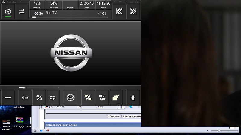

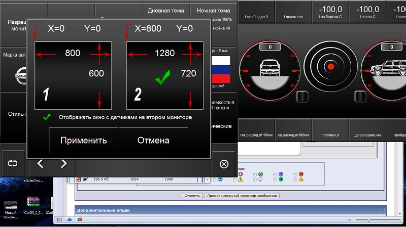

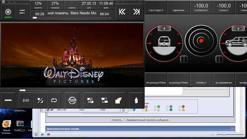

Настроил второй монитор на тестовом ноуте, с разрешениями указанные на первом скриншоте.
Почему второй экран маленький? Что я сделал не так? Хотя при этом видео на втором экране соответствует настроенному изображению.
Еще экраны бывают черными при переносе видеона второй монитор. Показать не могу потому-что, сейчас глюка почему-то нет.
Доберусь до автомобильного компа проверю и отпишусь.

Сообщение от OsDima Посмотреть сообщение
Опция - Отображать окно сдатчиками на втором мониторе пока ещё не закончена и существует в скине в основном как демонстрация возможностей икара. Сейчас размеры окна с датчиками соответствуют моей конфигурации. Пока ещё никого эта опция не интересовала, поэтому заниматься ей особого смысла не было, хотя я уже около года езжу с двумя мониторами
Еще экраны бывают черными при переносе видео на второй монитор. Показать не могу потому-что, сейчас глюка почему-то нет.
Такое случается, но очень редко. За год у меня было около четырёх раз. При востребованности работы с двумя мониторами думаю всё отладим
