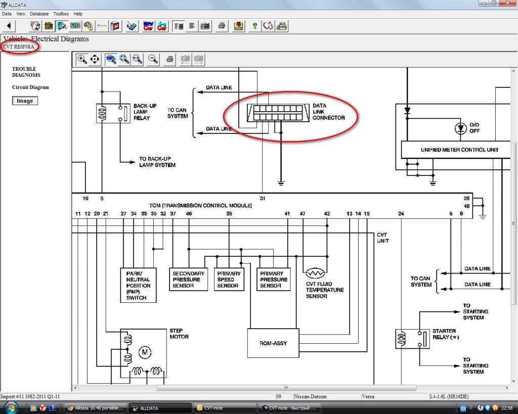

Сегодня скачал ALLDATA нашел свой вариатор получается 6 и 14 контакт. Диагностика варика только через ELM-ку ?
topolys вне форума
Старый 21.04.2013, 21:54   #1050
тсж39
Аватар для тсж39
Регистрация: 14.04.2011
Возраст: 66
Машина: TOYOTA Sienta
Сообщений: 385
ну по этой картинке 31 вывод блока ТСМ идет на 7 контакт разъема OBD2,
то есть на К-линию
не стесняйтесь спрашивать
