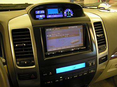

я решил эту проблему установив данный агрегат
http://www.pioneer-rus.ru/ru/content...vic-hd3bt.html
shmel вне форума   Ответить с цитированием

Этот пионер конечно хорош.. НО.. каждый пук и малейшее желание ведет к куче растраченых денег. Например для Ипода 150, и еще найти надо, Блю туз тоже денег стоит и тоже нигде нет..
Конечно удобно, раз и все есть, НО карту обновлять заколебешься.. и так как у нас сейчас новые дороги и развязки растут как грибы.....
Да и самый большой плюс я считаю это не сама навигация даже, а то, что сейчас развивается направления определения пробок в реальном времени.. Вот это круто.. а Пионер так может?

Сообщение от ************** Посмотреть сообщение
Абсолютно согласен!

если честно, я бы давно незадумваясь взял пионер, если бы не одно обстоятельство - страна обитания. увы, но в этой дикой стране можно спокойно оставлять только машину со штатной музыкой. иначе велик риск того, что придется ехать на мойку и пылесосить салон от осколков стекла.
а так, этот пионер и является по большому счету КарПК в промышленном исполнении
Для твоего региона карты в пионере есть, а для моего нет нифига, и для большинства регионов нет. Я тут со своим компом пол России проехал, и везде ехал по карте, заезжал в незнакомые городишки и не терялся.
Нет, это не карписи, т.к. нет возможности загрузить операционку, и не использует стандартные писишные коплектующие.
