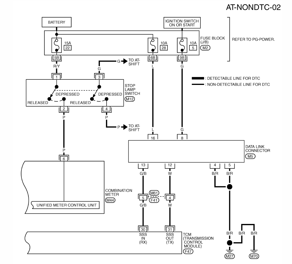

у меня без 11 нет связи и по схеме он как раз идет на максе на все что по консальту. Klay у Вас же есть вырезка схемы где 11 контакт идет на ddl1 и как практика показала это синхронизация.

Т.к. на Иксе Т30 через RxTx работает только связь с АКПП, то на этом куске схемы 11 контакта нет:

Про 11 вывод, дал не верную информацию, должно работать и без него, так как адаптером ТСЖ39 без него удалось подключиться к моему максу.
