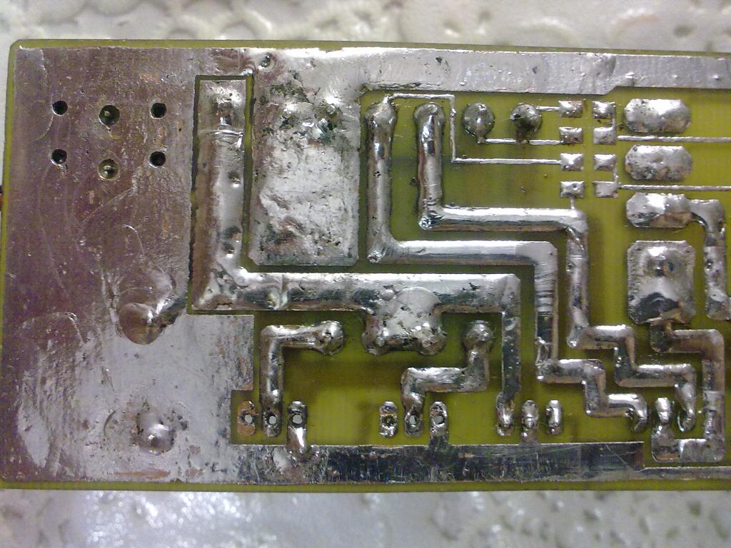

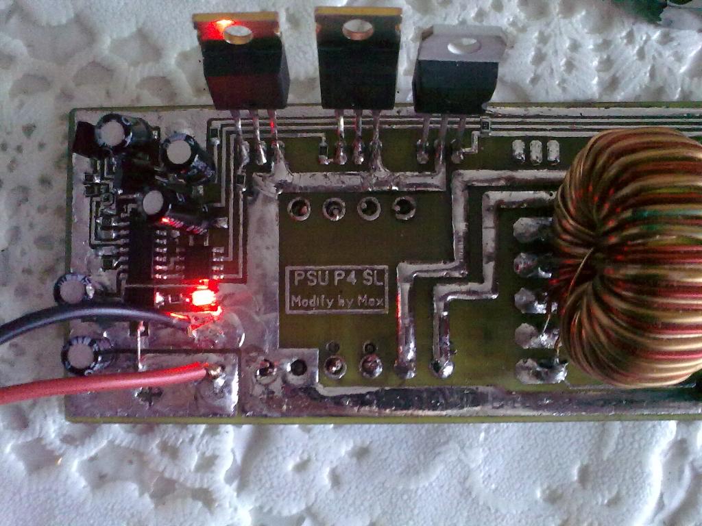

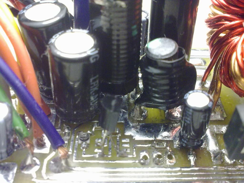

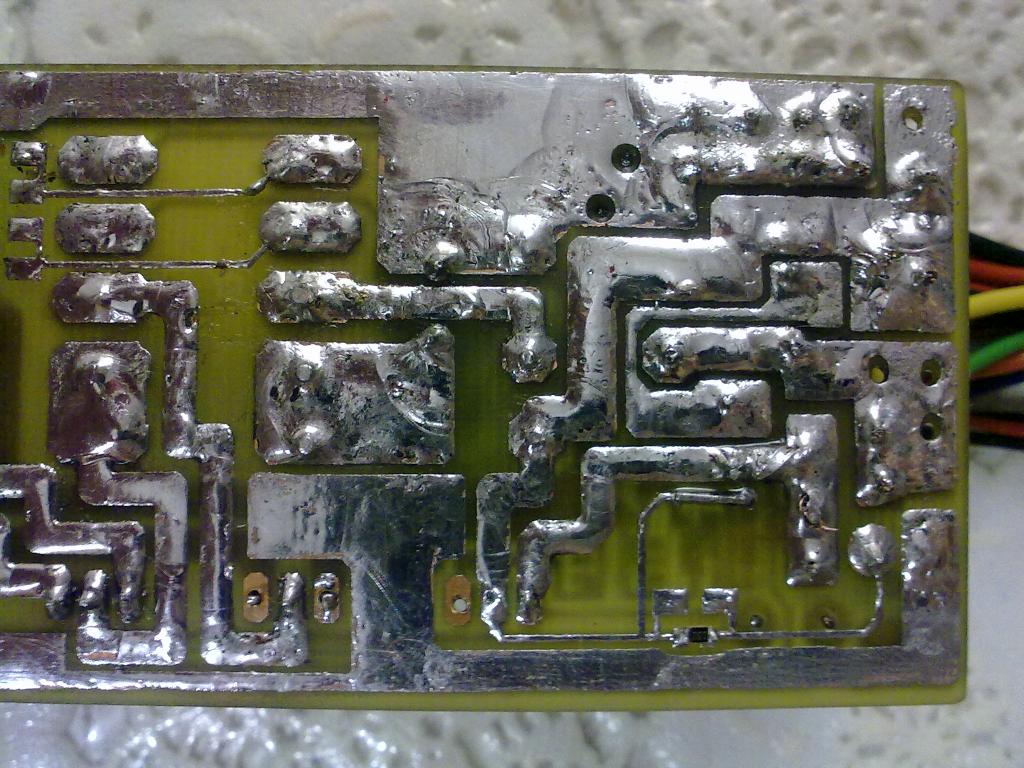

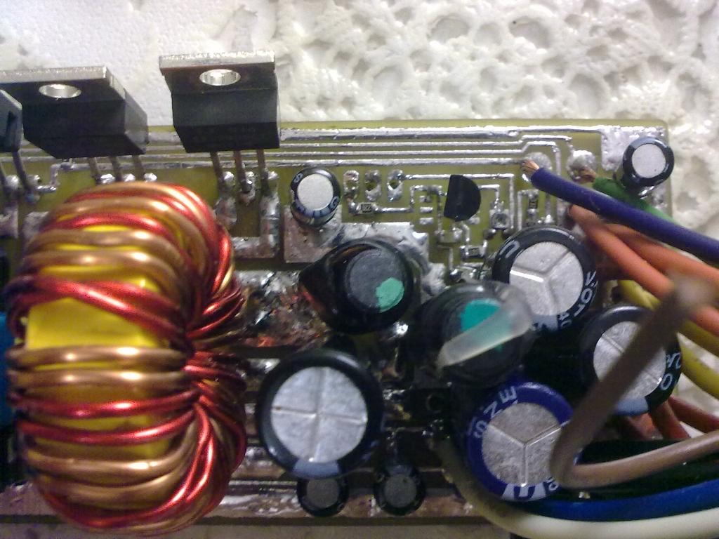

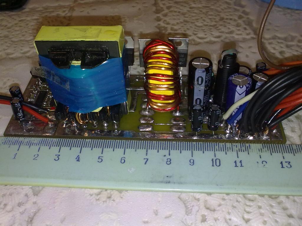

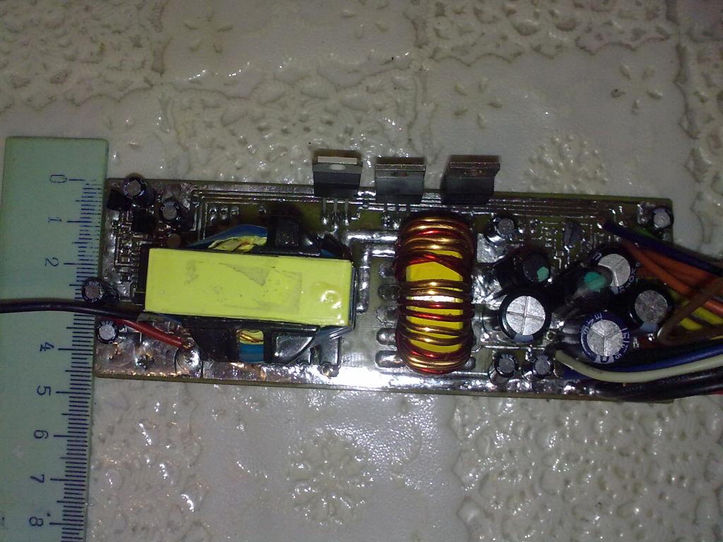

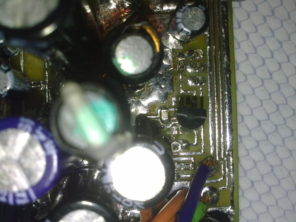

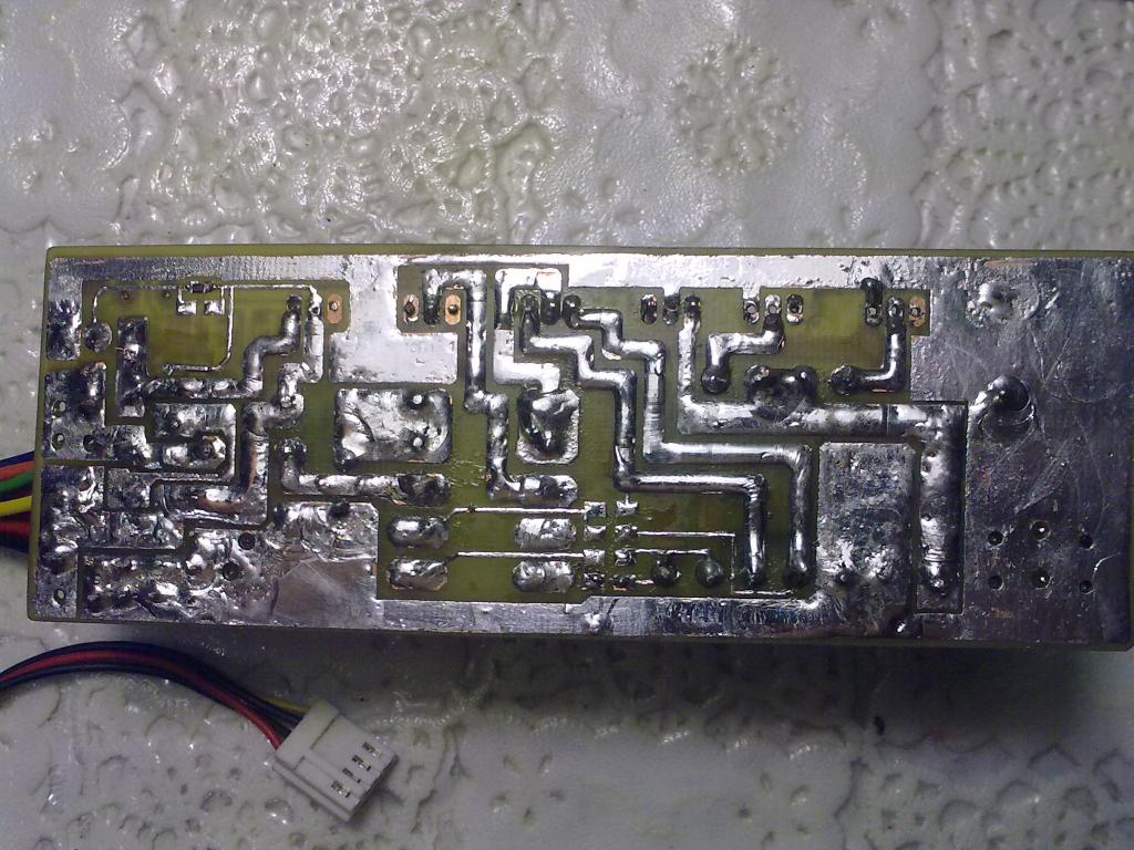

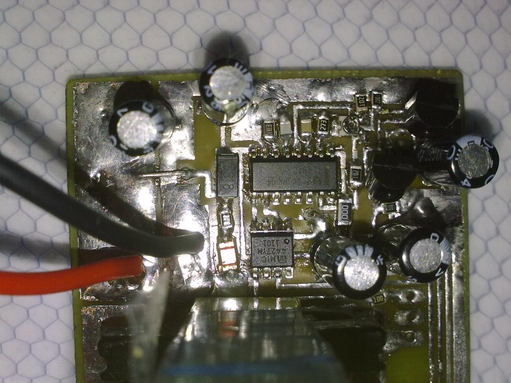

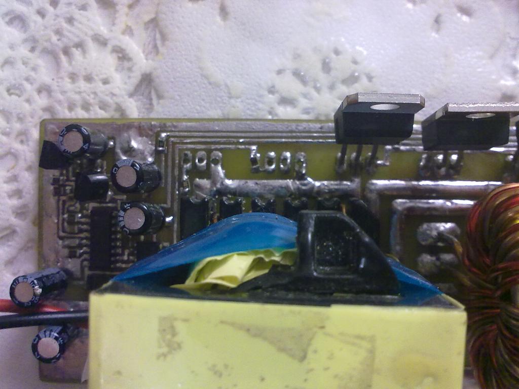

По просьбе многоуважаемого гуру выкладываю фото бп, сделанного,но пока что не запущенного,по плате MAXа, называется она PSU_2.
Все это сделано методом ЛУТ и при помощи обычного 25Вт паяльника(хоть и имею паяльную станцию,но лень за ней в гараж идти)!
Фотки идут частями,т.е отдельно ШИМ с драйвером,ключи(на фото их временно нет), шотки, 3.3 стаб. и выхлоп.
Фотографировал в процессе наладки,эстетика немного хромает. Как запущу,прогрею все еще раз феном и все смд будут стоять ровно и красиво,хотя это как говорят на вкус и цвет...
Ключи, 5В стаб, шотки, две TL, драйвер, кондеры ---- НОВЫЕ!
Др. груп. стаб.,чип-резисторы,емк. неполярные,дроссели на выходе ---- ИЗ ДОНОРОВ!

И вновь всем привет! Сегодня наконецто поставил новые шотки и ключи.Запустил блок, напряжения такие: 14,7 11,3 2,4 а должно быть 12 5 и 3,3 соответственно. На подстроечник реакция слабая,по +12 максимум на 0,7В изменяется(туда сюда). Греется в пределах разумного шотка по +12. Что может быть?

ЧТо то на фотке сморю какой странный у тебя Т2 что сам мотал? или откуда?

На 3.3 я покачто забил, мне покачто надо 12 и 5 сделать... Первая нога не на земле,а через резюк на +12,как должно быть... Т2 был готовый,но ноги короткие были,перемотал. Сейчас померю 1 ногу....
