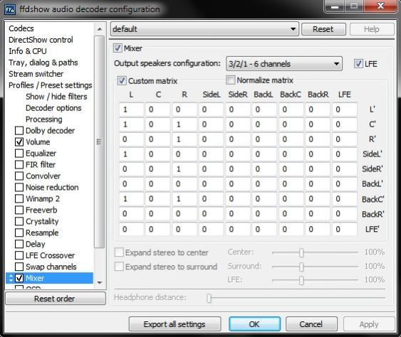

Сообщение от D@nger Посмотреть сообщение
в машине стоит 4 динамика и саб, в музыке фубар настроил 4.1 работает, в музыке только перед играет. В K-Lite Codec Pack все истыкал, везде поставил мах количество каналов, но все равно не играет(( надо в аудио кодеке настраивать или видео? стоит еще xvid, может он его использует?
У меня в ноуте 6 динамиков, все шесть заиграли при таких настройках
