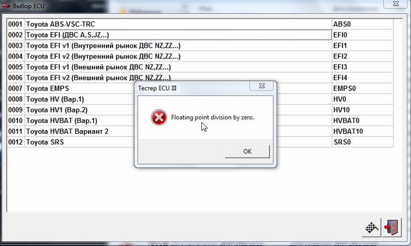

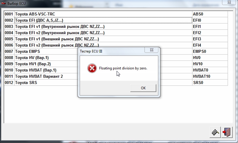

Валентин! Подскажите высвечиваеться вот такое окно
когда запускаю в архиве такого нет, удаляю из корневой папки, устанавливаю по новой, через некоторое время тоже самое что происходит не пойму, перевел, получилось(С плавающей точкой деления на ноль)
Может чего подскажете, если есть время.Нет, на нет и суда нет.
