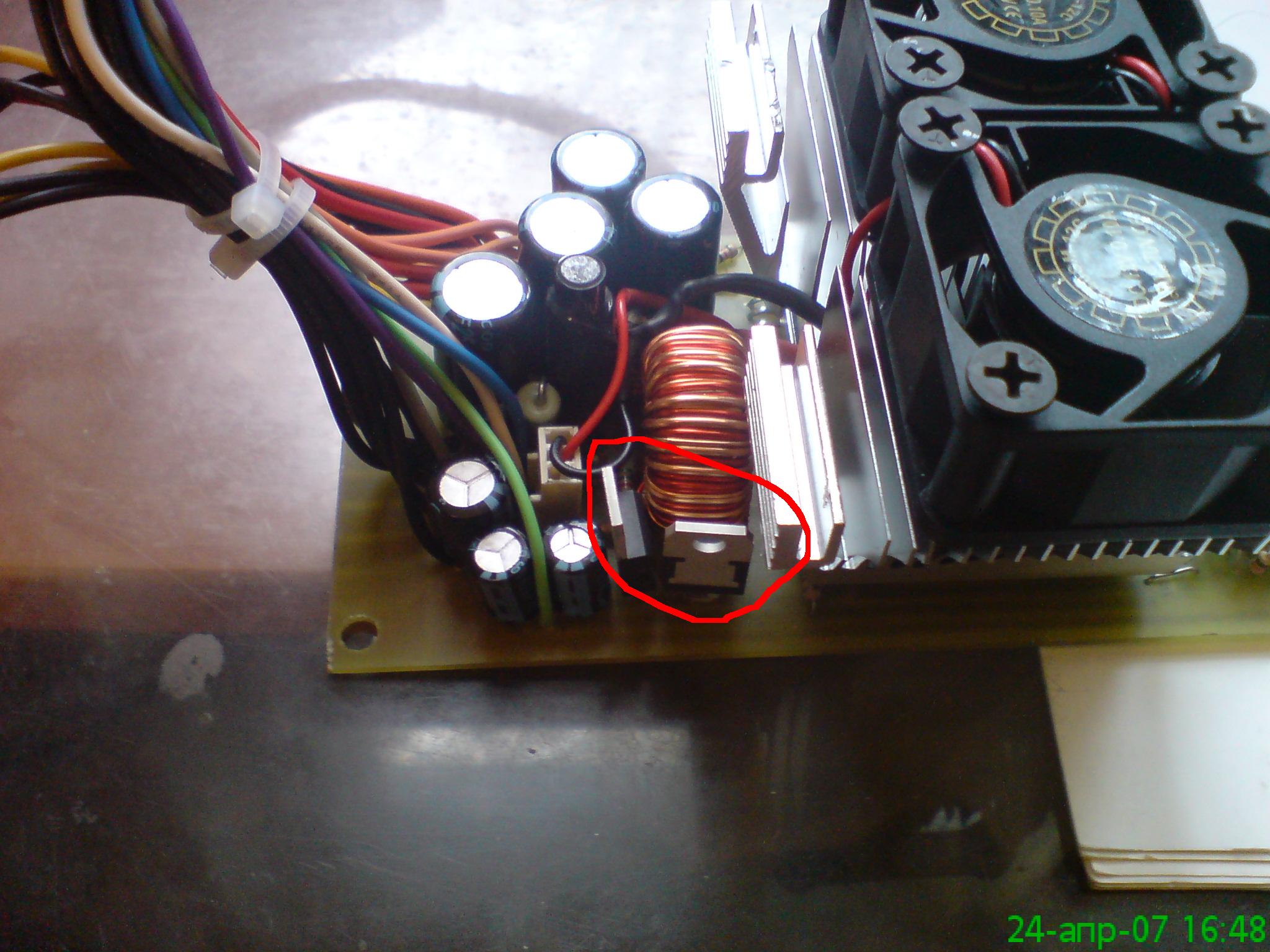

Вот поставил линейные стабилизаторы по минусовой шине.
Очень даже вписались.
Все напряжения теперь в норме, ща буду мамку подключать

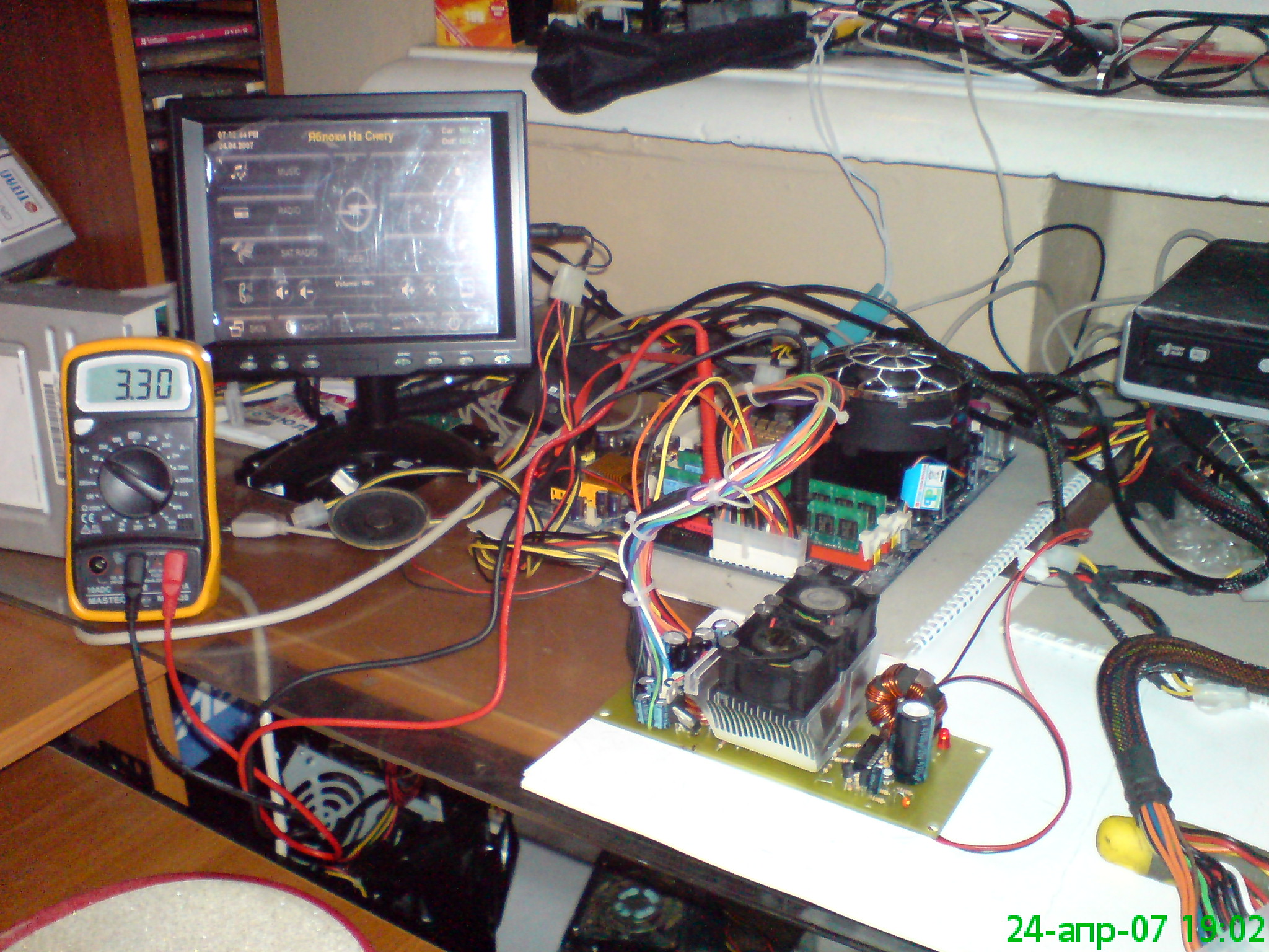

Ну что-же вот он счастье !!!
Систему тянет, радиатор холодный, для прикола подлючил ещё один винт на 3.5" - пофигу.
Сергею респект за разработку !
Всем остальным за помощь !
