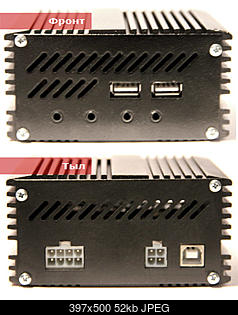

mcf1 Покажи хоть фотки DACa с усилком или где глянуть как выглядит...интересно что за штука.

В винде определяется как hid device и управляется через собственную софтинку. Как определяется в андроида сказать не могу, не знаю, нигде это можно посмотреть?
Выглядит вот так
Сверхкомпактный усилитель для CarPC для подключения к ISO-разъёмам с управлением и звуком по USB с разветвителем и дополнительными входами 4'699,-
Усилитель для замены штатного (из состава головного устройства), с управлением и звуком по USB. Со встроенным USB-HUB на два свободных порта и двумя дополнительными аналоговыми аудиовходами, а также входом для микрофона и выходом на активный сабвуфер.
Подключается к штатной акустике через штатный разъём магнитолы. Никакой резки, пайки и прокладки акустических проводов!
Усилитель идеально сочетается как со штатной акустикой, так и с акустикой сторонних производителей с сопротивлением от 2 до 4 Ом и максимально допустимой мощностью от 30 до 100 Вт.
Встроенная звуковая карта 16Бит/48КГц исключит помехи и "наводки" в системе.
Компактный размер не создаст проблем при монтаже.
Характеристики:
Максимальная мощность: 4*70Вт
Входные разъёмы:
1 x Jack 3,5 - Вход AUX 1 (Линейный вход 1)
1 x Jack 3,5 - Вход AUX 2 (Линейный вход 2)
1 x Jack 3,5 - Вход AUX 3 (Линейный вход 3)
USB-B Female - Управление и звук
Выходные разъёмы: ISO DIN Euro (возможно, потребуется переходник к вашему автомобилю), 1 x Jack 3,5 - Выход SUB (Выход на сабвуфер)
Управление: по интерфейсу USB, по под Windows XP/Vista/Seven (7)
Питание: 8-16В от разъёма ISO
Усилитель оснащён схемой "плавного включения", исключающей щелчок ("пук") при включении системы.
Модуль управления по USB позволяет регулировать чувствительность (громкость), баланс и фейдер каналов, а также управлять встроенным трёхполосным эквалайзером и частотой среза выхода сабвуфера

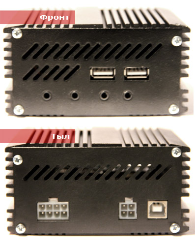

[IMG]http://www.***************/sites/default/files/upload/plabs-isoamp/iso-amp-ui.png[/IMG]
http://www.*************/viewtopic.p...d6ae4&start=10
вот эта штука. фоток кишок пока не нашел, но наверняка там обычный контроллер и тдашка
macau вне форума
Старый 05.01.2013, 14:29   #48
Ну да, контроллер и тдашка, звук через pcm2705. А как по другому?
