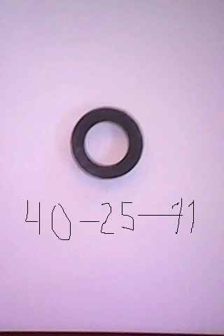

на мотал транс 6+6 .3+3 не понял как мотать . сегодня вечером докуплю остальные детали завтра буду пробовать еще аккумулятор взял на прокат.да еще у меня есть IRF640 по дататышу посмотрел вроде как должны подойти там у них максимальное напряжение до 200в а Апер 75.
но все равно куплю irfz44. И еще есть ферритовые кольца размеры вот такие 37-19-13. --38-24-7 -2шт. и 40-25-11. они подойдут для на мотки транса .

сечение сердечника кольца д.б. не меньше оригинала (может не влезть) и д.б. 2000НМ
В оригинале кольцо 32*16*12 сечение =(32-16)/2*12=96
у твоих 38*24*7=49 пойдет если два сложить
40*25*11=82,5 ??
37*19*13=117
если они все 2000НМ (или близко к этому) то последнее само то
Irf640 где ты там увидел 75А вроде там 200В 18А (они не пойдут)- у 44-х - 49А а они горят, посмотри в сторону IRF3205 они чуть дороже но гораздо лучше 44-х

а как узнать сколько у них 2000НМ

должно быть написано если нет, это сложно определять, если оно залита пластиком то по его цвету.

ладно все понял. сегодня посмотрю на черных было что то на писано а последняя залита пластиком цвет синий. может ее содрать да посмотреть.
