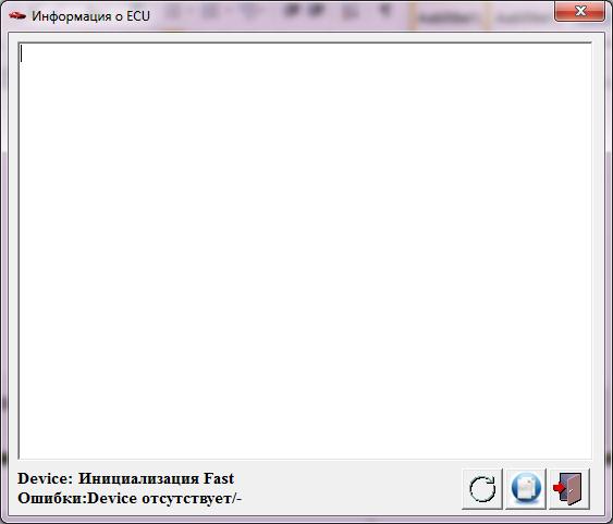

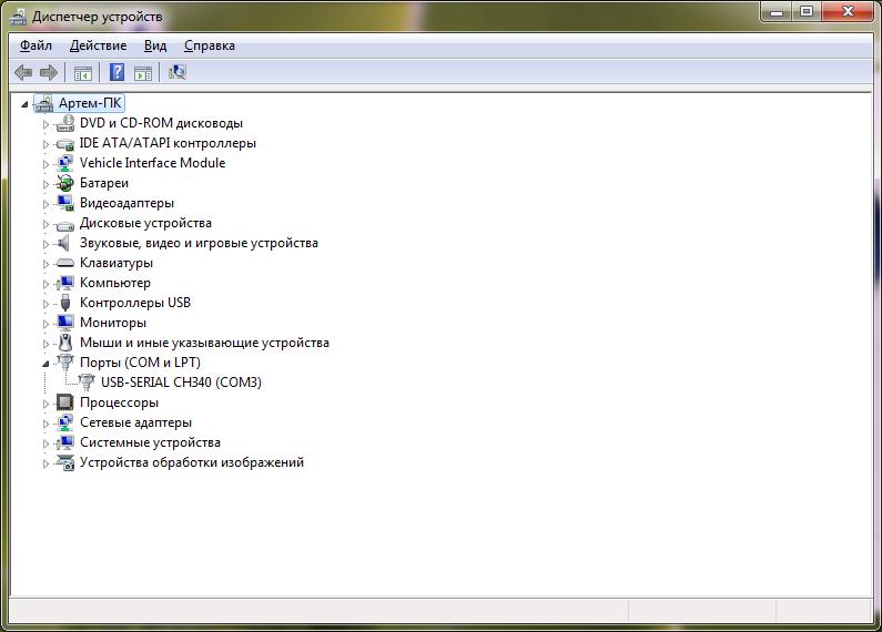

Машина Тойота Приус 20 2008г (швед). Адаптер определяется в системе как com устройство USB-serial CH340 (com3). При работе в TECU пишет: Device отсутствует. логи выкладываю.

у вас машина 2008 года там двигатель по CAN, а вы его пытаетесь по к-лайн смотреть, для этого надо ELM327, пробуйте остальные системы по к-лайн посмотреть

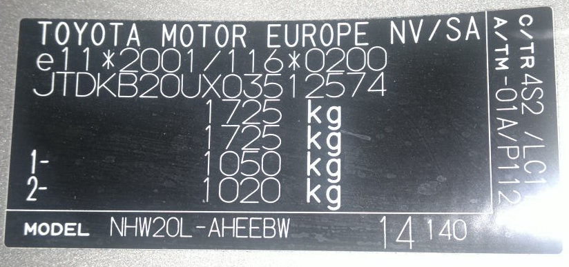

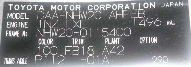

2008 года Приус скорее всего в нем все по CAN, а 2004 тоже 20-ка?, напиши код модели машин (MHW) или какая и марку двигателя,чтобы в Течстриме посмотреть поддерживается ли К-лайном что-нибудь у них
выкладываю сканы.

да обе машины по ходу по CAN
