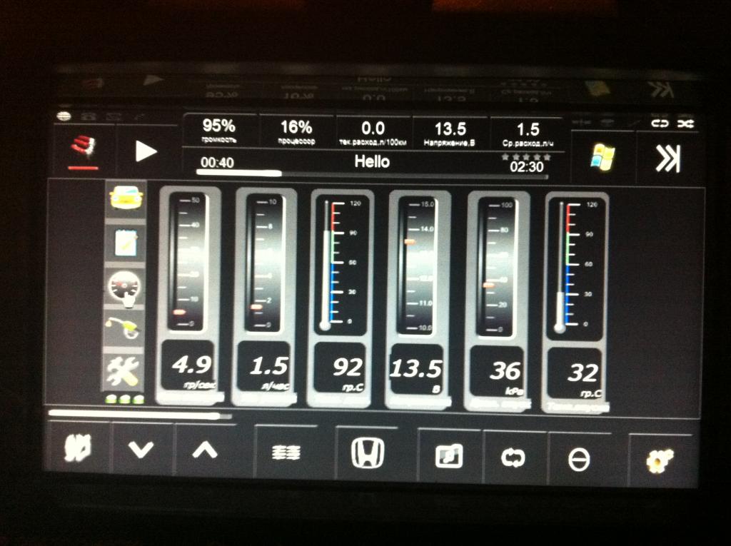

Bersenev
А с моим вопросом поможете?
как сделать что бы OBDmain на том же скрине растягивался до краев. А в идеале что бы убрать нижнюю панель. И тогда отмасштабируется правильно.
Спасибо.

Сообщение от ShamanKing Посмотреть сообщение
Bersenev
Спасибо.
Вложение 28505
Можно, но изменения слишком большие, а главное, что они будут слетать при каждом обновлении скина. Проше встроить OBDMain как внешнее приложение в подходящий шаблон.
тогда наверное не будут отображаться индикаторы или я не прав?
Будут
