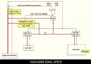

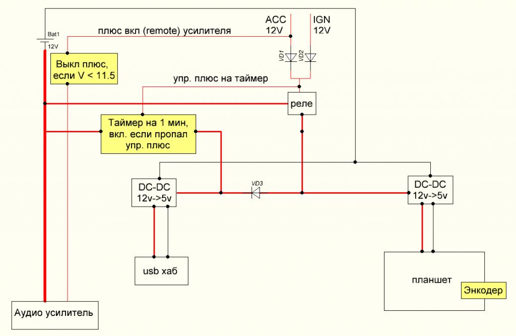

Вот набросок моей схемы подключения питания в машине, желтым обозначены устройства которые хочу еще добавить, пока подключено без них, красным - это плюсы, черным - земля, жирные красные - это силовая разводка от АКБ кабелем в 2 кв. мм, тонкие красные - это управляющие плюсы, прокинуты обычными тонкими проводами, сечения не знаю, но точно менее 0,5 кв. мм:
