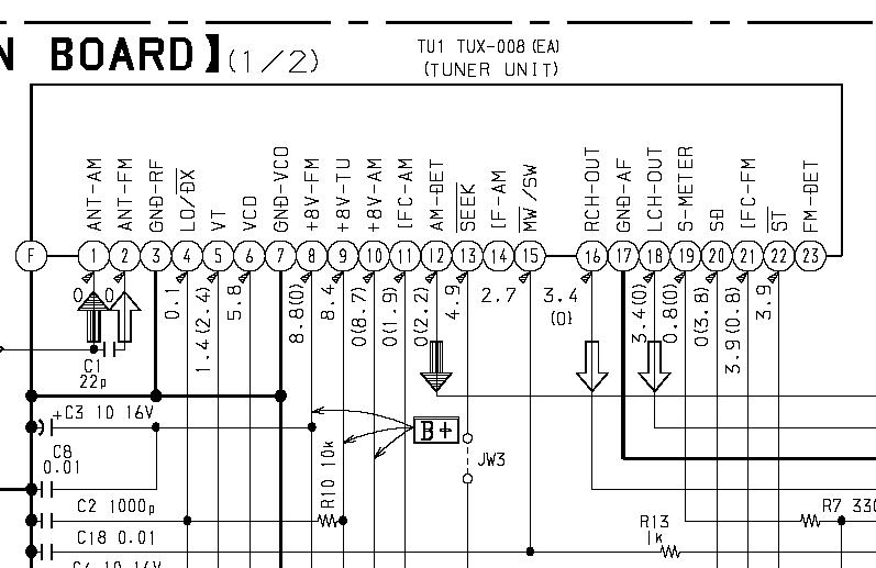

Вот распиновка тюнера. В архиве схема управления тюнером. Помогите разобраться что не работает!
В чем разобраться? За вас никто ни в чем не разберется, кто же может знать что у вас и где именно не работает.
Читайте, ищите проблемы и задавайте конкретные вопросы.
Только так
По схеме, у меня именно такой ФМ модуль используется, во всяком случае по распиновке похож.

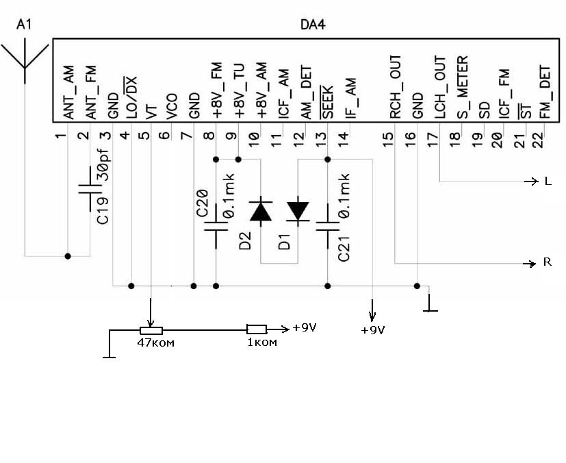

Подключил тюнет по схеме, антенна (2 метра провода), в колонках шумит, на регулировку переменным резистором не реагирует ни как, шум не изменяется. Что посоветуете?
1 Убрать питание с вывода SEEK
2 подать нормально питание на выводы 8,9
3 настроиться на станцию вращением оси резистора очень сложно, станции проскакивают так, что их даже заметить трудно. Желательно хотя бы ручка побольше и очень плавно вращать.
если блок исправен все должно работать.
Vic58 вне форума   Ответить с цитированием
Старый 23.08.2012, 15:09   #1210
Alex-L
Аватар для Alex-L
Регистрация: 23.03.2008
Город: Москва, Нагорная
Машина: Mitsubishi Lancer-X
Сообщений: 2,096
Я бы вывод SEEK никуда бы не подключал. Выкинул бы конденсатор С21 и оба диода (на них падение напряжения получается - возможно тюнеру питания не хватает). Питание +9в подал бы напрямую на выводы +8V_FM и +8V_TU.
Должно работать, если тюнер исправный.
