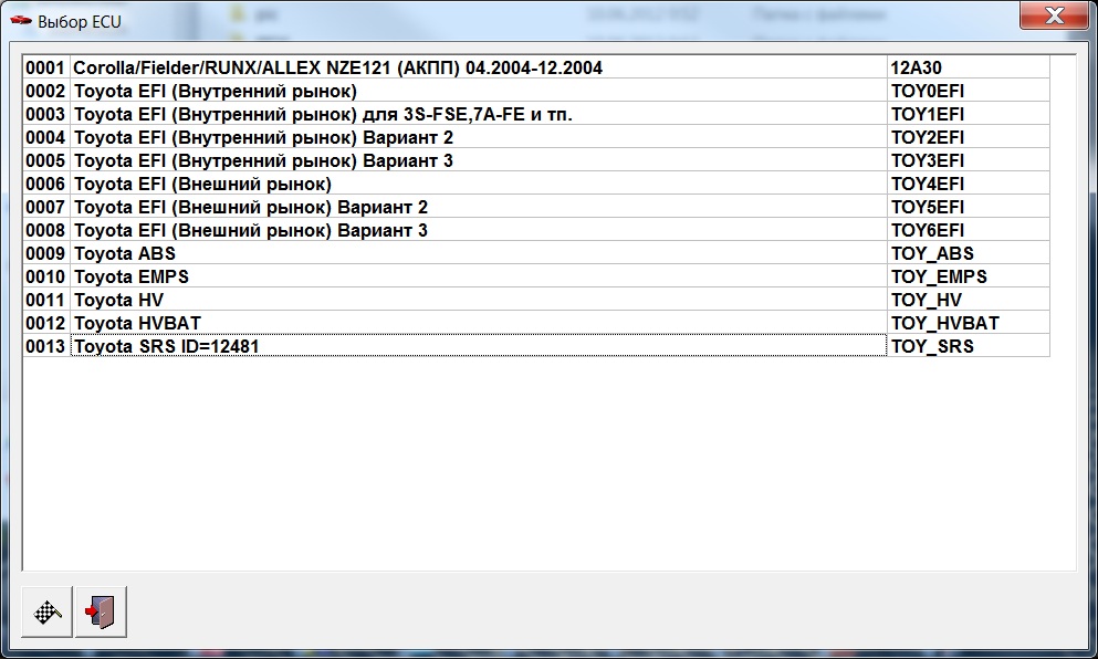

Question А как насчет TECU?
Как я понимаю в этой программе есть поддержка праворуких тойот.
Скриншот прилагаю.

Сообщение от Svirk Посмотреть сообщение
Приветствую! Поиск результатов не дал, поэтому есть вопрос по работе программы TECUIII.
Разъем OBD II при перемыкании определенных контактов вводит автомобиль в режим самодиагностики и на панели приборов начинают мигать лампочки, сигнализирующие об ошибках или об их отсутствии. Происходит это примерно так
Есть кабель K-Kine, через который подключился к разъему OBD II на Toyota Chaser 99гв. Программа не показала не одной ошибки. Показывала огромное количество данных, но без ошибок. Однако при перемыкании контактов в разъеме были показаны ошибки ABS - 31 (Датчик скорости перед прав. колеса) И ошибка VSC-43 (по букварю ошибка ABS)
Вопрос: при подключении через кабель нужно ли переводить ECU в режим самодиагостики для получения полного перечня ошибок?
TECU III не увидит ABS и подвеску праворукой ... К сожалению =(
