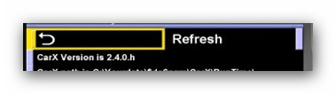

Добрый день! Кто нибудь может мне скинуть различные версии CarX для БМВ или кто нибудь знает, как можно менять эти изображения в программе CarX:

Сообщение от KLI 26 Посмотреть сообщение
Тоже бы не отказался от свежих версий CarX.
Есть еще одна софтина в стиле карХ, называется CarMedia. Но у нее у нее ряд своих недостатков: например, нет возможности перематывать видео.
Сам пока пытаюсь разобраться с Carmedia, т.к она нативно работает c CIS-BMW - девайсом, что лично облегчает жизнь и избавляет от всего этого гемороя с видеосигналом, монитором и т.д.

Сообщение от Just.Kot Посмотреть сообщение
Про CarMedia не знал. Спасибо за наводку.
