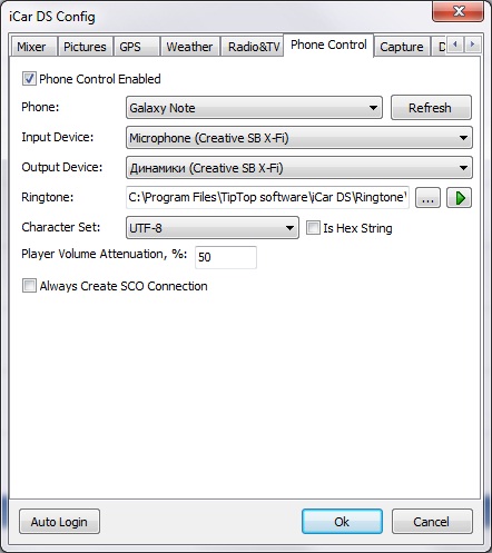

Сообщение от folv Посмотреть сообщение
Это он(обведен красным). Я когда звоню с телефона то высвечивается окошко
Пробывал utf8 не помогло, а contacts.lib не нашелся
вот лог
а можно узнать значение значение ветки реестра HKEY_CURRENTUSER\software\iCar DS\PhoneCo\IsHexString? Если значение равно 1, то желательно вспомнить как добились такого результата.
После этого, как временное решение, можно задать UTF8, и сбросить галочку Is Hex String.

Старый 02.04.2012, 19:57   #3242
karpuk
Аватар для karpuk
Регистрация: 13.02.2006
Город: Minsk
Машина: Audi A4
Сообщений: 502
karpuk is a glorious beacon of lightkarpuk is a glorious beacon of lightkarpuk is a glorious beacon of lightkarpuk is a glorious beacon of lightkarpuk is a glorious beacon of lightkarpuk is a glorious beacon of light
Сообщение от zanuda Посмотреть сообщение
при авто галочки нет
И не работает. все как раньше. если кодировку принудительно пнуть и галочку воткнуть то счастье
Значит в телефоне такая штранная кодировка. Опцию оставляю.

Сообщение от karpuk Посмотреть сообщение
значение IsHexString равно 0

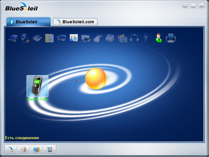

Наконец то настроил Спасибо karpuk и Bersenev
в BlueSoleil выставил шлюз голосовой связи и iCar DS Config UTF8 без галки
