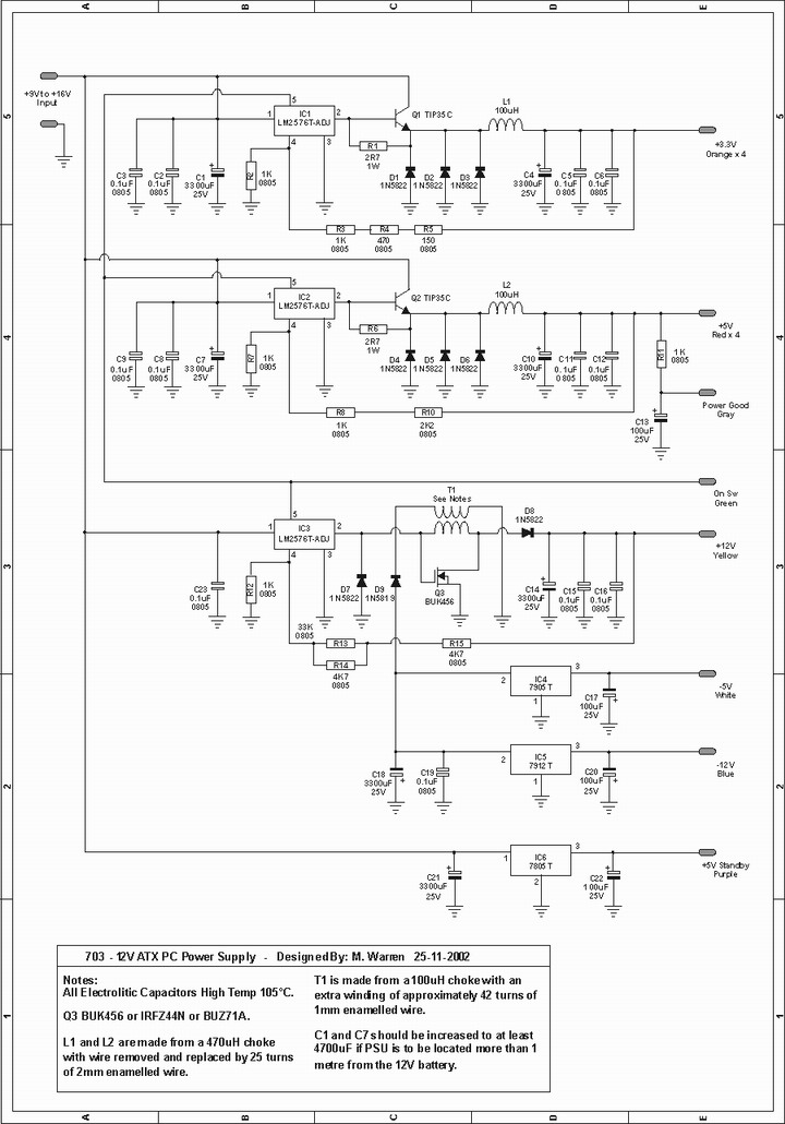

На LM2576 пробовал кто-нить собирать ?
Вместо аджуст можно на фикс напряжение поставить.. . Только непонятна нагрузочная способность по +12 вольт , транзюк интересно включён как-то...

Мысль неплохая для современной элементной базы, тут MibMib недавно ссылку кидал на подобный блок, где положительные напряжения делаются max787 788, смонтированные в параллель, хотя я посчитал стоимость деталей, то Серегин блок дает фору по цене в несколько раз... ДОРОГОВАТО получается! Серегин блок с удвоенным количеством деталей платой и хлорным железом мне вышел в 500 рублей, а тут один MAX стоит 200, да и вообще трансформаторный пуш-пул надежен и прост, сделай аккуратно и будет тебе счастие!!

Кто тут у нас полиглот? Переведите пожалуйста на русско-технический вот это:

Сообщение от Beer100 Посмотреть сообщение
данные катушки делаются из стандартных (для Америки ) 470 микрогенри путем сматывания всех проводов и наматывания 25 витков 2-мм провода
