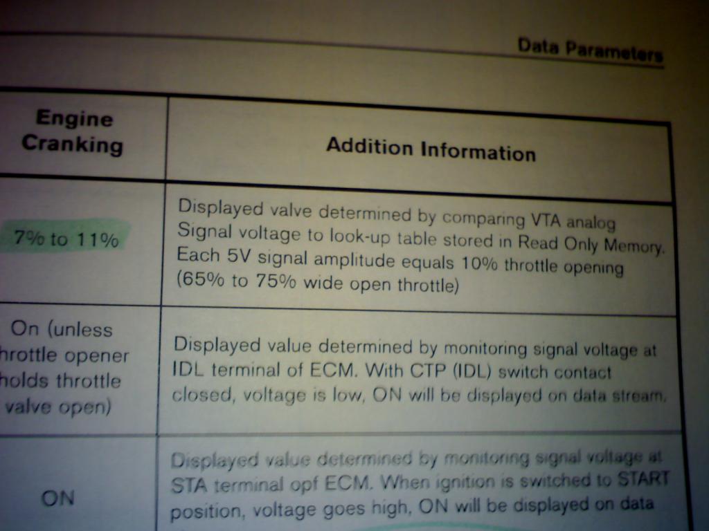

- Что-то не получилось картинку вставить в предыдущем сообщении.
...вобщем вот картинка (показания заслонки какие должны быть - в закрытом и полностью открытом).
Сообщение от svovl Посмотреть сообщение
.......... Началось это у предыдущего хозяина. Они даже распредвалы пробовали менять, метки ГРМ на месте.........
- О-о-о-ооо! Значит он и ДПДЗ "крутил"!

- Сейчас ещё полистал бумажки.
Примерно перевожу, что нашёл ещё:
- Выходное напряжение с датчика положения заслонки пересчитывается, исходя из - 0V - 0%, 5V- 100%.
Полностью закрыта: 8-20%
Полностью открыта: 64-96%.
- Вобщем смотрите, параметр "Состояние заслонки" - есть такой пид (не помню как точно, но смысл примерно такой (не могу сейчас посмотреть как правильно этот параметр называется)). При нажатии на педаль он меняется.
klop-2 вне форума   Ответить с цитированием

Сообщение от klop-2 Посмотреть сообщение
- - Выходное напряжение с датчика положения заслонки пересчитывается, исходя из - 0V - 0%, 5V- 100%.
Полностью открыта: 64-96%....
Да,такая инфа в мануале на RX-330 попадалась.Но у меня устойчиво "висит в памяти",что для чуть более ранних машин без эл.ДЗ 11-13%.В эти выходные после перепрочтения мануала у "мелкой" машины как раз именно ДПДЗ подкручивал,чтоб попасть в этот диапазон(было 10,59%,а на морозе на холодную чё-то прыгало 10,2-10,59).И полное открытие порядка 75%.
Klop-2,а это не ты с пол-года назад давал ссылку на тренинги Тойота?Ежели чё-Спасибо огромное!
