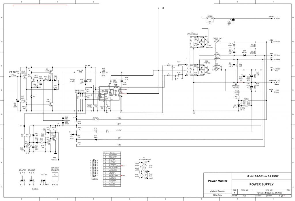

Vladget,
Поправил схему.

Сообщений: 3,129
Ну вот теперь очень похоже но при увеличении картинка рассыпается и не видно ни цоколевку, ни номиналы деталей

Vladi
Регистрация: 13.02.2012
Город: SPB
Машина: Old Scool 2108
Сообщений: 13
Vladi is on a distinguished road
Перезалил.
Сейчас еще раз смотрел, вроде все нормально....

Сообщений: 3,129
то же самое качество не изменилось? Ну нормально паяй, включай только не забудь про лампочку вместо предохранителя мощность её должна быть больше чем включенная нагрузка (на начальном этапе можно и 21 ватт, а дальше надо считать)

korozub is on a distinguished road
На схеме ошибка, блок не запустится.
