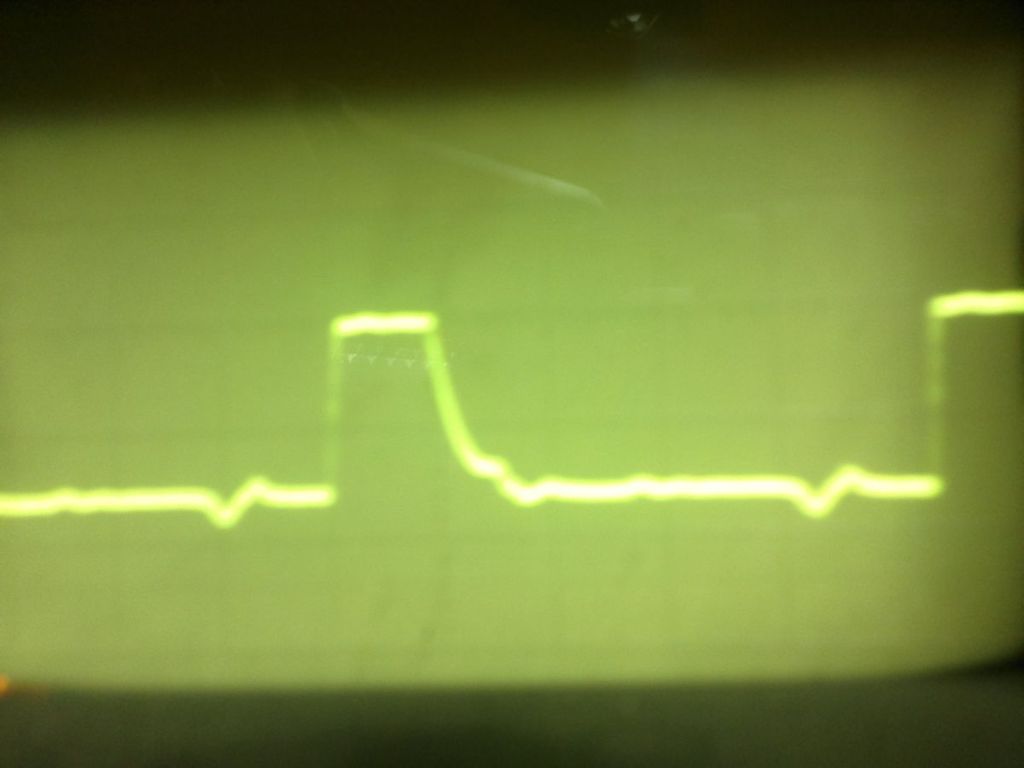

помогите мну плиз,собрал бп по схеме со 162ст, правда печатку сам развел, включается работает напруги идеальные на выходе, но вот задача греются полевики IRF3205 и через минуту бабах делают, подкинул осцил и охренел что плохо закрываются затворы, драйвер снят и уст перемычки, но если поставить драйвер то (4427) сразу вылет полевиков и драйвера,

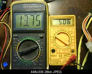

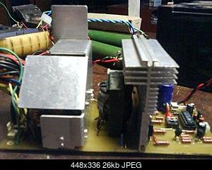

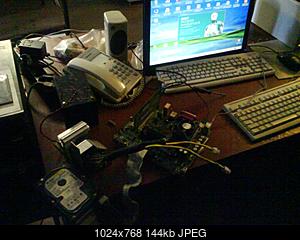

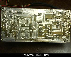

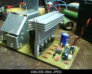

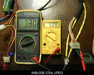

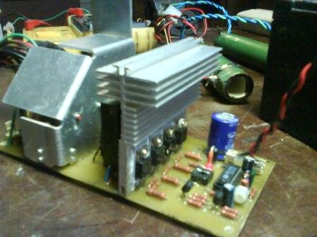

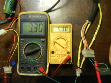

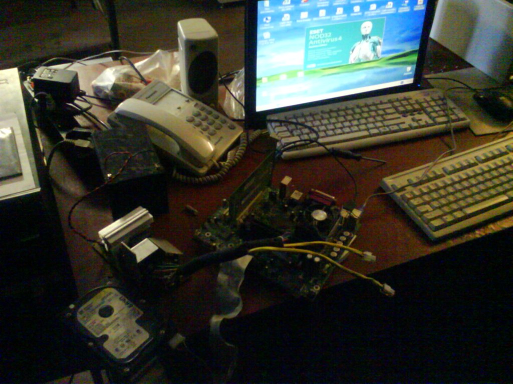

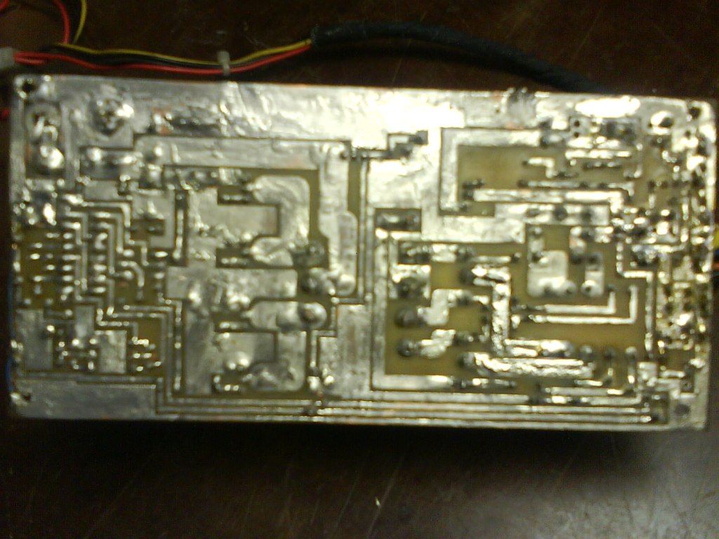

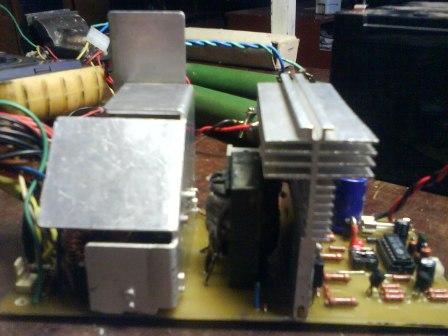

Собрал я блок питания по печатке MAXa. С первого раза на выходе все напряжения 0. Оказалось нерабочая бу-шная tl494. Заменил на заведомо рабочую. Питание от аккумулятора 12V 12Ah. Включаю - на выходе 0,5 вольт. Подключал через лампочку по питанию 36 V (вместо предохранителя). Меряю питание на входе - 6V. Остальные 6 просели на лампочке. Подключаю напрямую - всё работает. Подстроил сопротивлениями напряжения, как итог всё в норме. Минусовые напряжения нагружал потом сопротивлениями по 2,4 и 1,2 кОм 2Вт. Тоже в норме. Мотал транс 4-мя проводами по 0,5 сплетенных косичкой на ATXвом трансе (большой). Эстетики мало, но не греется, не гудит и не свистит (обмотки пропитывал клеем БФ). Соблюдал все рекомендации с этой ветки (не зря все страницы прочитал). Первоначально в нагрузке было 2 сопротивления 100Вт. По +5V сделал 3 Ом, по +12V 10 Ом. Результаты на фото. В окончании запитал блоком питания систему из Athlon Barton 2500+, видик Asus FX5600, винт 3,5 дюйм, DDR 768 Mb (2 плашки) (на фото нет). При запуске потребление 9 А, запустил стресс тест на WinRAR 11А. Всё работает и греется (без кулера). Результатом доволен. На фото потребление системы было 5 А.

Если одно из перечисленных тобой условий будет - БП не будет работать, а он работает, но вот такая "осцилка" со "сплесками" поэтому полевики и греются, а у него 3205-е они и греться должны так слегка.

блок рабртает но мусор не дает нормально закрываться полевикам вопрос был в том как устранить этот мусор
