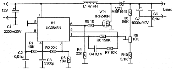

А не подскажите, имеется htps'ка с внешним БП 12v 5a.
В жигулях от 10,3 до 14,7.
Дак вот нужно использовать Step-up -> Step-down,
или можно воспользоваться линейным регулятором на 12v, схема которого приводилась где-то в середине темы?
И еще вопросики:
На схеме полевик, точно n-канальный?
И с какой стороны подключение к бортовой сети машины? Слева?
Просто с паяльником дружу, но знание на троечку школьной программы.
R5 - это подстроечник на 470Ом?

на все свои вопросы,ответил сам правильно.

А у меня полевик irfz44(46/48)n есть, они ,я так понимаю немного по мощнее, нужно будет резисторы тех же номиналов оставлять?
И сильно ли полевик греется?

полевики пойдут.
сопротивления те же.
нагрев будет зависеть от тока нагрузки и падения на нём напряжения.
где ты взял эту схему,на ней похоже много ошибок,будет ли она работать?

98 пост, этой темы.
А для меня только остается ее собрать и тестировать на лампочках с акумом =)

как включены R1 и R2,может ваще ничего не быть.
и сопротивление R1 очень большое.
