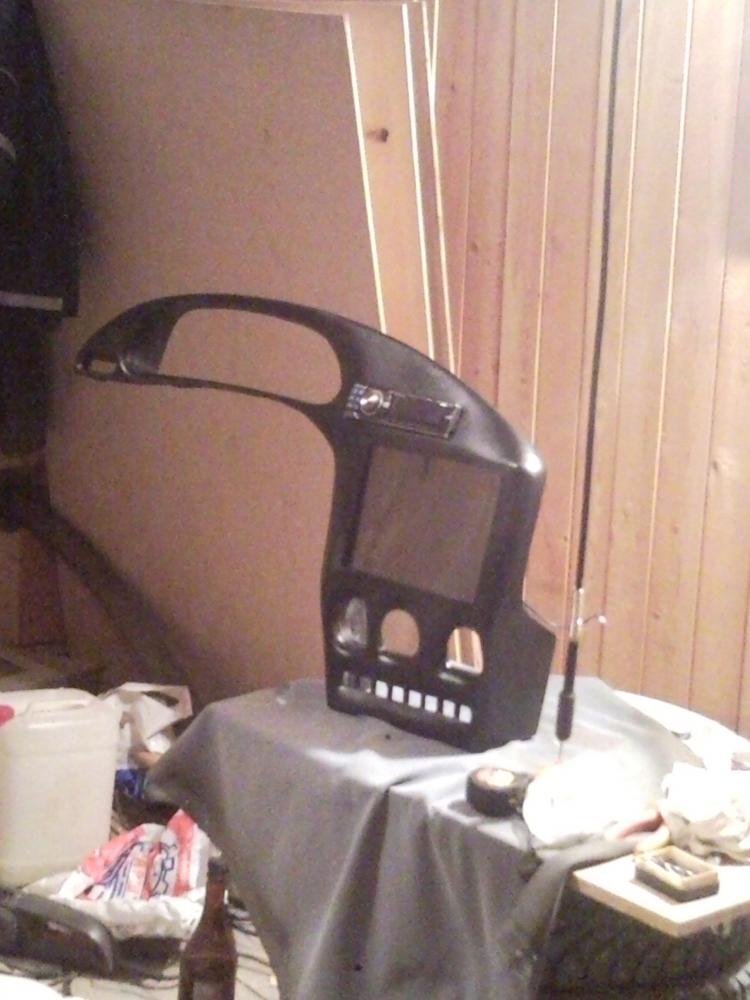

Smile Вроде не так уж и плохо!
Вот и матрица + тачь дома!

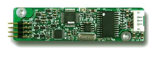

Angry Во(блин)засада!
Сегодня большую половину дня потратил на калибровка чачь и не чего не выходит,кучу инфы перечитал,даже мануал перевёл.Здаётся мне,что контролер четырёх проводной не пашет!Курсор в правом нижнем углу сидит как давишь на тачь выскочит подёргается и снова в угол прячется,стаит вин.7макс.и куда не плюнь один и тот же драйвер,как быть не знаю!??????

Привет!Если тач уже заряжен в рамку -то просто пережат тач(лечится выравнивающей прокладкой).Тест тач стекла-берёш моник,кладёшь на него тачустройство - подключаеш - пробуешь.....Всё что эта контора отправляет-----всё перед отправкой проверяется

Smile
Сообщение от МДА 1 Посмотреть сообщение
Вот я так ещё не попробовал!Спасибо МДА за дельный совет!

Smile Спасибо МДА за дельный совет!
Я даже не знаю таких слов благодарности к тебе МДА, вообщем огромное СПАСИБО!(Скука)Всё заработало!
