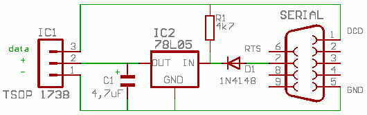

Хочу подключить пульт к карпутеру никак не могу спаять ик приемник. уже по 3-м схемам паял не работает и все тут. мог бы кто нибудь выложить поделиться схемкой 100% рабочей и софтом.

А без использования arduino? просто подключив к com порту например?

вот рабочая ....а софт ирлинк

вот спасибо!
А вместо TSOP 1738 что можно использовать? У нас в городе TSOP нигде не нашел

я ставил какой был......

все заработало... купил кучу приемников и всего один заработал.. видимо все таки есть ему разница.. либо остальные другой частоты потому и не работали
