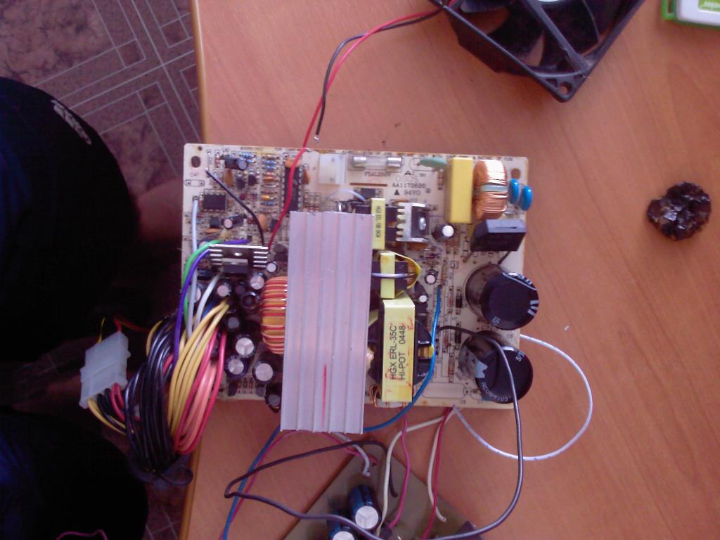

Здравствуйте.
Переделываю БП по этой схеме. Схему спаял.
БП у меня вот такой(на микросхеме KA7500C), не подскажите куда что цеплять?

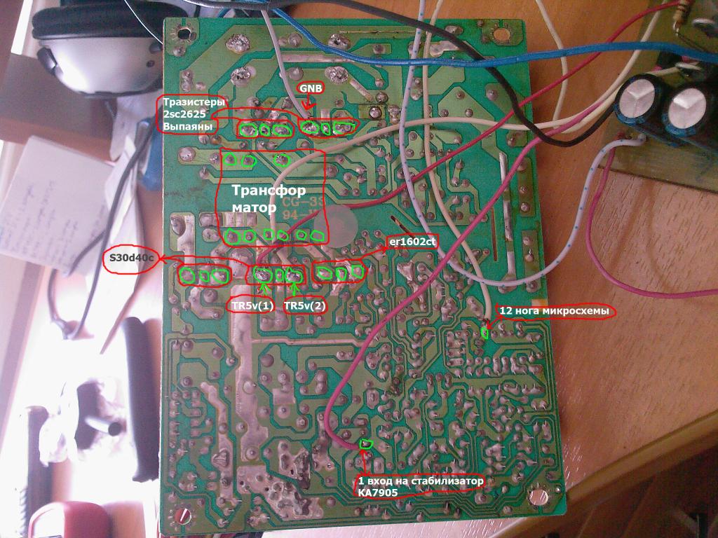

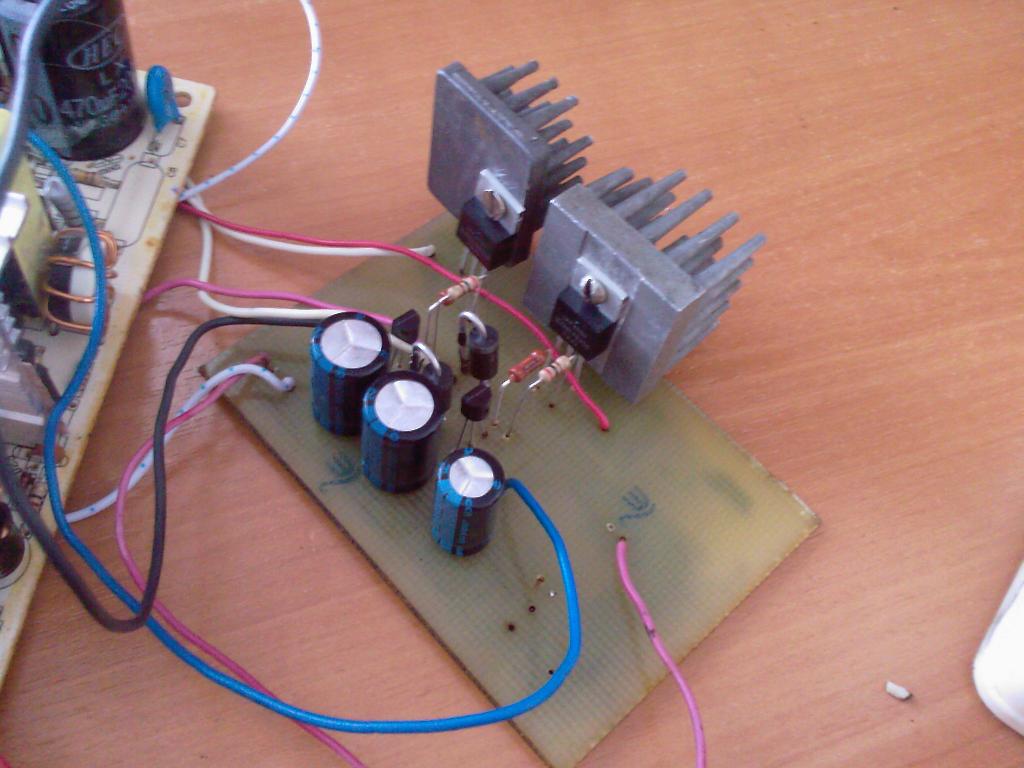

Сообщение от change Посмотреть сообщение
там всё описано замечательно,лучше не напишешь,даже нарисовано,а блок не имеет значения какой
Соединил, результат - БП не запустился.
Перепроверил еще раз, подключено вроде правильно.. но думаю я что то намудрил с tr5v(1) и tr5v(2).
Чуть позже скину фотки

Сообщение от RaiF-03 Посмотреть сообщение
уже наверно стопицод раз было написано и рассказано что силовые провода от транзисторов к трансу должны быть как можно короче и как можно толще.
курите тему все разжевано. мне кажется что и ребёнок прочитав тему с закрытыми глазами переделает бп

и ещё.
с какой целью осталась вся силовая обвязка?
для переделанного блока ничего по радиатор быть не должно!!!!!!
