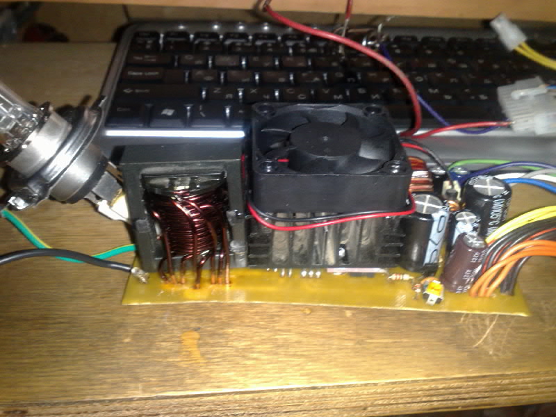

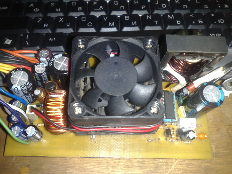

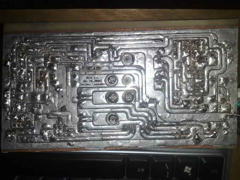

А особую благодарность СЕРГЕЮ ЛЕБЕДЕВУ! За его блок питания. Принимайте ещё одного, собрал два, по печатке из первого поста! Запустил сегодня, пока один, т.к. долго ломал голову над тем что всё исправно, но при включении из нагрузок держал только Кулер.
Всё оказалось банальнее некуда я, в место предохранителя поставил не ту лампочку. Всего на 21 Ватт. А как поставил на 55 Ватт, всё заработало,всё регулируется, ни что не шумит, ни что не греется.
Транс намотан проводом 1,65 мм, на Ш-образном феррите от АТХ-донора, страшненький получился. Мелочёвка и дроссели из то го же донора.

Да, хотел..., но простота, бесплатные детали из доноров (купил только полевики и кондёр на 4700Мф), плюс мольбы друзей, собрать поскорей, взяли верх! И это, несмотря на предостережения, о проблемности печатки из первого поста!
Как появится свободный вечер, запущу второй, и начну ваять плату контроллера включения-выключения на PIC12F675.

Есть...! запуск второго (БП SL-Lite), на печатке из первого поста. Немного не корректно по минусам, это не важно, думаю это от кривого транса. Придут ферритовые кольца, всё будет красиво...

Да про минуса просто забудь или нагрузи чем нибудь и все будет ок а так просто подумай если по +5В ровно, то ведь -5В получается с тех же обмоток отсюда мораль нет нагрузки и там примерно 9-11 то же самое по -12 проще забыть транс ни при чем
Ага, в точку попал. На втором блоке как раз -11, резисторы поленился поставить. А на первом блоке все напруги как в аптеке. После неудачных пусков, резисторы поставил, что не сделаешь чтоб запустить.
Но трансы, всё равно перемотаю. Для первого блока мотал уже, проводом 1,56мм, красиво получилось. Жаль только кольцо железное попалось выкинуть пришлось... Но и с железным, вольты на выходе были, но не выше 5-8. К стати, с железом транс пищал!
Akondr вне форума   Ответить с цитированием

Дело не в красоте намотки, а в качестве. Не спеши выкидывать рабочие трансы, попробуй нагрузить его на реальный комп и послушай. Если не запищит то оставляй как есть.

Это страница 100 п992? Да..., транс просто жесть... Во истину, если конструкция надёжна как автомат Калашникова, то она и кривая будет работать!
Мой тогда просто лапочка.., уговорили оставлю... Это моё третье устройство, после драйверов управления шаговыми двигателями на PIC16F628, что собрал своими руками. Сильно не пинайте.
