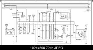

Вот вам товарищи изучайте, мафон и прикупиватель вообще висит на одном плюсе, через одно реле, так что питание лишних 100 мА, я думаю никогого вреда не принесет, это равносильно что + я возьму с мафона
что теперь скажите?

Не по феншую!!! У тя + не на восток смотрить

Пилять, это с офиц. Мануала Honda, а вы в свои заглядывали, откуда у Вас эта цепи идет??

1. Текст в приложенном скане мануала нечитаемый даже при увеличении.
2. Кроме хонды, существуют десятки других автомобилей.
3. Мануал к моей машине, выданный мне дилером при покупке, не содержит электрической схемы автомобиля.
4. Даже у профи нет возможности изучить мануалы всех машин, как там и от чего что запитано. Что прокатит в одной машине - не прокатит в другой. Поэтому используется простое, надежное, универсальное решение - отдельный кабель питания от аккумулятора через отдельный предохранитель. Ты не вмешиваешься в электрику машины, она отвечает тебе тем же. Вот такая "религия", если вам нравится это слово.

Короче мне надоело тут писать, я вам привел реальную схему, от конкретной машины.
1. Вот Вам оригинал wd1-9.rar
2. Согласен.
3. Это Ваши проблемы, в интернете сейчас свего полно, тем более если Вы с такой кропотливостью к этому подходите можно и изучить, Вы же профи.
4. Какой же он тогда профи раз у него нет времени, как говорорится: "Лучше меньше, но лучше".
Привожу конкретные факты, а люди все равно стоят на своем, мол так надо и все остально ерунда, своя точка зрения это хорошо конечно, но Вы мне тоже покажите хоть какое пояснение, формулы приводить не обязательно. А мне вот профи сказал...., это не аргумент.
