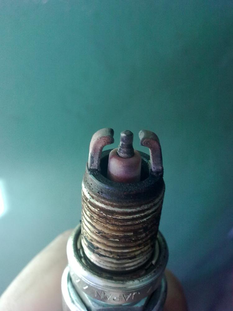

свечи двухэлектродные, естесственно. BKR5EKPB
После пробега в 7-8 тыр. (чистил их механически 2-2,5 тыщи назад) Сегодня снял и сфотал. Бенз видимо амно. Сменил заправку с сегодняшнего дня.
Кстати открутились они весьма легко, не сказать, что вообще мизинчиком, но без особого усилия.

- С этого и надо было начинать (поумолчанию). Осмотри свечи со всех сторон, на предмет пробоя (чёрные дорожки по керамике), а то ещё и свечи подзамену, возможно и Лямбда-Зонд (но их можно попробовать "отмыть" в ортофосфорной кислоте (мне помогало, хоть на одной свече и следы пробоя были)). Налёт краснокоричневого (бывает даже выроженно, красноватым) цвета, это ферроцен http://chemistry-chemists.com/N1/135-138.htm
