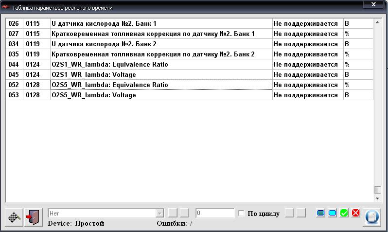

Сообщение от loza Посмотреть сообщение
Ну я могу только один посмотреть. Если Вы помните второй у меня не поддерживается.
В графике достаточно выставить сам датчик, кратковременную топливную коррекцию и обороты? Снимать на ХХ или в движении?
Ошибки потереть перед снятием показаний?
Кто тебе такое сказал, что не поддерживаются? Вот они твои датчики все 4-ре штуки. Их и надо выбирать только в режиме графиков и по Банкам...
Ошибки думаю подтереть надо, и еще в график добавить кол-во ошибок. И далее ездить пока ошибка не появится (кол-во ошибок станет больше 0). Ну и после этого смотреть графики уже...
Больше параметров думаю не стоит добавлять - уменьшится время опроса...
