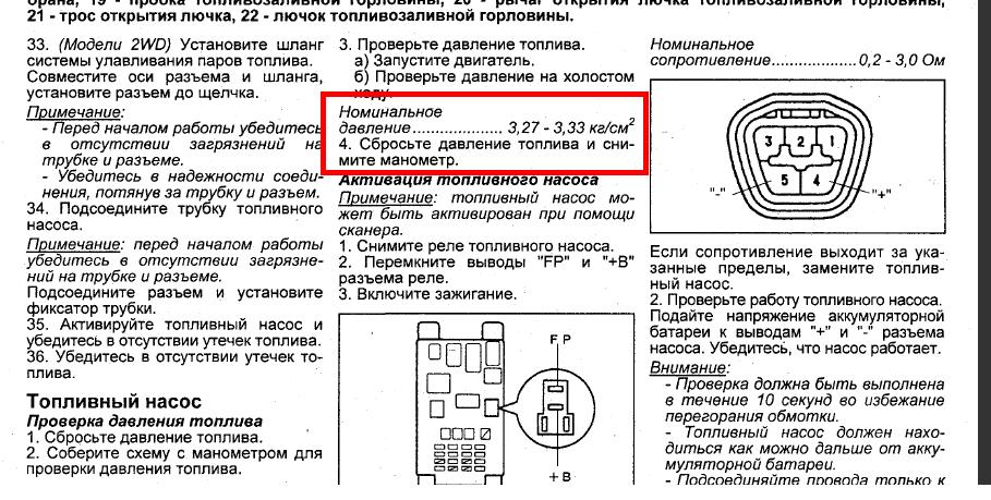

2NZ-FE.В мануале 3,1-3,5 что с нагрузкой,что без.Правильно?
- В принципе да... но я нашёл...

Сообщение от lecsa Посмотреть сообщение
У меня на 3zz, давление мертво стоит 3,2 бар, хоть на ХХ, хоть 6000...............
- Ну ведь нетже вакуумной коррекции (или др.), вот и стоИт на месте.
