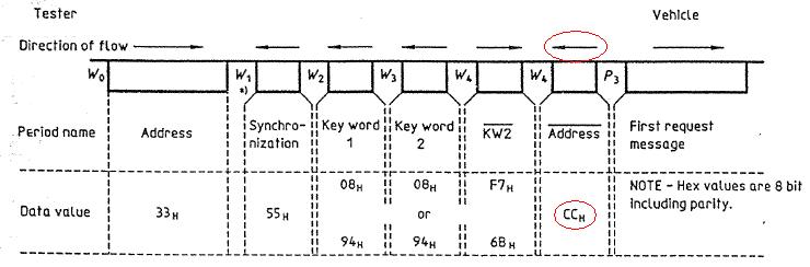

Не 10 00 тут не причем. Оставь как есть. Причина в том, что в первом случае передается FC и CC отдельно а во втором случае - вместе. В последней версии это исправил. Пробуй вобщем.
14230 тоже рассматривай. Пробуй новый FindECU на фаст инит. притом ставь как функциональную адресацию так и физическую. Прогони по всем адресам (хотя бы до 80-го адреса).
Также попробуй протокол 9141 c 5Baud init для 30-го адреса - ну результаты сюда на форум
Во вложении снифер с версии 2.3.0.2d и с FindECU_New. В последнем часть запросов не по всем адресам с 00 по FE, а только в том диапазоне, где откликался блок в предыдущей версии (с 2F по 34, где отклики на 30 и 33).
Для осознания ситуации не хватает расшифровки всех строк настройки findecu.ini
Должна быть в файле лога от findECU строка с Rx ?
Или же достаточно обнаружения по адресу строки 55 08 08 с последующей посылкой туда F7 и ответом CC.
Причем, в стандарте 9191-2-1994 говорится, что при таком типе инициализации именно блок должен отвечать посылкой СС, а в снифере везде наблюдаю, что тестер отсылает F7 CC.
Сравнить со снифером старого Findecu не могу, так как там только поиск 55 08 08, а следующий запрос (68 6A F1 3E 01) не выполняется.
что должно ожидаться кроме эха на этот запрос?

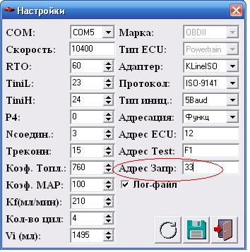

Пробуй такую версию DLL - в твоих логах не видел чтоб ты выставил адрес ЗАПРОСА 12 (это для ISO14230).
Этот, что обведен на картинке ?
Но у меня именно в таком варианте сейчас забегало с обновленной DLL

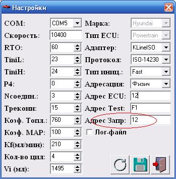

Ну попробуй еще 14230 с адресом запроса 12
такой?
А на 5Boud там вообще тишина
