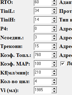

Данная программа мне очень помогает в борьбе со своим Д4
Назрели некоторые вопросы
расшифруйте настройки - фото ниже
не работает контроль системы ВВТ - очень надо т.к. периодически выкидывает ошибку 59

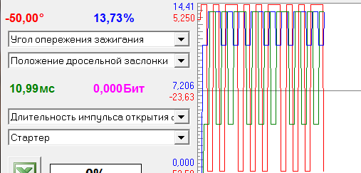

графики работают в реальном времени правильно, но сохраненные графики выглядят так - см.ниже.
