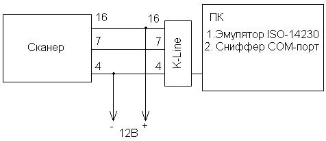

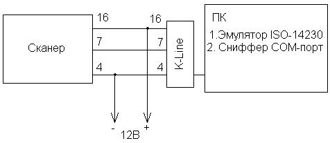

В Бинарниках смысла нет. Чтоб вытащить пиды нужно собрать такую схемку (см. рис). Установить на ПК программы сниффер и мой эмулятор ISO-14230. Два варианта настроек эмулятора по ниссан прилагаю в архиве. Естественно там только те ответы, которые я знаю. Если сканер запросит что то еще - он не получит ответ и запнется. Тут надо смотреть что он запросил по снифферу или по логу от эмулятора. Ну и понятно - даем команду управления - смотрим что нам отправил сканер. Если Команда управления - аналоговая величина, то нужно дать команды при макс, мин и сред величины параметра. Вообще процесс подбора наглядно отображен в моем видео.
Программы и видео можно скачать в начале темы.
