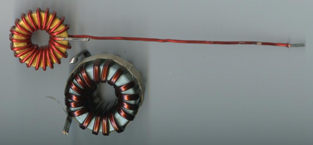

Огромное СПАСИБО! всем ответившим!Сегодня продолжу работу над преобразователем. Хотелось уточнить про сердечники. Перемотанное вчера голубое кольцо идентично голубому на скане, только диам. 24мм, выводы заканчивались диаметрально и провод круглого сечения. На жёлтом кольце диам. 27мм намотал тем проводом, который был на голубом двойном кольце - влез 21 полный виток и остаток(для примера что было на голубом) - 10см. Диаметр - 1,7мм, сечение выходит прибл. 2,2мм2. Ставить этот жёлтый дроссель или перемотать 3Х0,75? Всётаки 21 виток против 30-35, как где-то выше упоминалось, но сечение 2,2мм2 против 1,3мм2....... По поводу голубых сердечников - может это альцифер? Инфу по ним и где можно применить (не выбрасывать же) ещё поищу, но, может, кто здесь подскажет...

Сообщение от Fenix Посмотреть сообщение
оставляй как есть,у меня так же до заполнения,всё норм

По сердечникам накопал http://www.prochip.ru/products/brand...metals/364060/
Похоже на материал -1 для того что на скане, а вот с двойным - проблема, могут быть склеены торцами с маркировкой. Но голубой цвет встретил пока только у них.
Сообщение от change Посмотреть сообщение
Простите, не понял. Оставить голубое с 3Х0,75Х49 витков только оставить один кондёр по частоте? Или поставить жёлтое 1Х1,7Х21 виток + один кондёр по частоте?

вот здесь можно (кое что) почитать про цвета колец http://andys.ru/ferritovye-kolca/ как раз от цвета (т.е. от материала колец) и зависит частота при которой это кольцо должно использоваться.
Вообще то с этого надо было начать я так думаю
оставить жёлтое колечко,у меня так же намотано

Отчёт о проделанной работе, так сказать. Поменял дроссель - жёлтое 21 виток проводом 1,7мм. Работает. Под нагрузкой (2Х22ом 5Вт) просадка на выходе 0,3В (23,7В против 24). Подключал к автоаккуму, потребляет на входе 68,75Вт (12,5В 5,5А). КПД выходит 72-74%. Частотозадающие кондёры пробовал ставить 220пик, 470пик и 2Х470пик - на КПД не влияет, оставил 470. Наверное при такой нагрузке большего от него не получу. Долго не гонял гружёным - резюки нагреваются. Всем ещё раз огромное спасибо!
