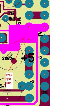

И по поводу 4 ноги, так в печатки явно видно, что она отходя от ноги, переходит на другой слой и через фильтровочный кондер идет на группу из 3х контактов по +12 вольт, или я снова что то не замечаю в печатке?
МК это микроконтроллер, привык их так называть.
И в итоге получаеться, судя по печатке, 3 нога МК висит в воздухе, тоесть туда просто, этот "провод" подпаивается?

Ок, я же и не утверждал что она не рабочая... просто для меня это странно немного, ну или я чего то просто не замечаю, ибо в районе 4 ноги МК нет ни одной кренки, связанной с ней, ни на 1 ни на 2 слое.
Может кто другой просто заметит и скажем мне об этом... ну или носом ткнет, что я не могу заметить.

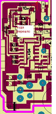

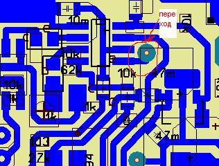

Пост посмотрел, но по печатки все равно вопрос остался, вот скрины прилагаю, по чем именно вопрос остался...
На первой картинки это собственно сама 4 нога МК, на второй это на какую дорожку он перехдит на второй слой, и 3 картинка, это куда дорожка ведет.
И на этом пути, кренок как бы... нет... и утыкаеться в +12 вльт
