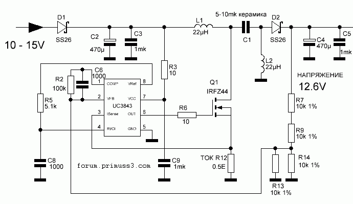

Question
Нужно преобразователь 12->12в для питания Intel D945GSEJT. Сделал вот по такой схеме(в приложении). Работает, держит выходное напряжение 12В при изменении входного от 8 и до 16В. Но при подключении незначительной нагрузки(300мА) проседает до 10В, если большая нагрузка, больше проседает, греется только полевик. Никто не делал по такой схеме? Может кто поможет... Кстати, в качестве сердечников использовал феррит от выходных фильтров АТХ БП, может в нем проблема?

change is on a distinguished road
R12 слишком большой номинал,для большего тока.
и с кондёром на выходе С1,большого тока не получиш.
переделай как в схеме выше.

Сообщение от change Посмотреть сообщение
Да, но мне нужно именно с этим кондером (SEPIC) а без него только повышающий получится. А если увеличить емкость?
ставь кондёр 10 мкф
R12 в 5-10 раз меньше.
увеличивай индуктивность в 2-3 раза
ставь кондёр 10 мкф
Спасибо! Буду пробовать. И еще, должен ли вообще нагреваться полевик? Он же работает как ключь.
нагреваться должен,только не сильно,при правильно выбранных параметрах элементов и частоты

опять SEPIC , приятного секса вам ибо схему считать нужно! при том серьезно, SEPIC на шару не очень работает .
