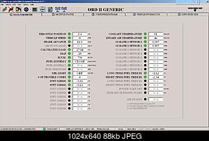

Товарищи ну никак не получается, а очень хочеться, настройки изменил, пытается конектиться (мигает K-Line, и впроге пишет открытие порта и так далие), выдает ошибку 0800, потом поменя в ini, протокол iso-9141, стала вылазить ошибка 0А00.
что я не так делаю??
подскажите пож.
Да еще прога ScanTech 0.77, запустилась и прочитала несколько параметров
