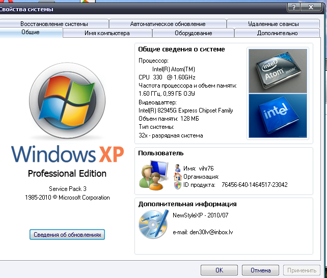

Найди одно отличие
это как должно wa_path=C:\Program Files\Winamp\
это как у тебя wa_path=C:\Program Files \Winamp\
но судя по логу, или он у тебя чужой, или у тебя система х64, а тогда путь к winamp должен быть wa_path=C:\Program Files (x86)\Winamp\
Спасибо Заработало да пробел там лишний . система у меня x32
