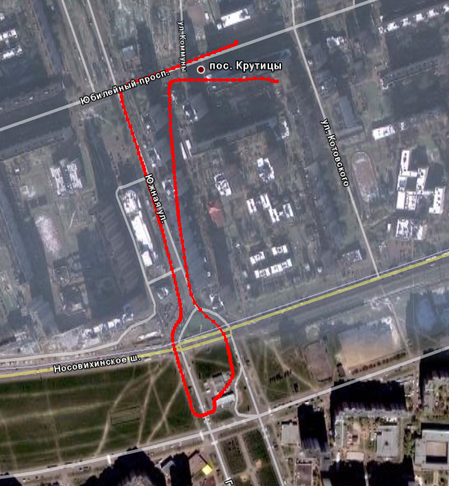

С этой недели начал тестирование девайса из второй партии на гироскопе MEV-50A-R, плата изначально была разведена с возможностью его установки. Пока очевидно одно - не хуже. Нормальный разъем SMA (который стоит кучу денег) тоже пошел на пользу, уровни сигналов субъективно поднялись. Разбираюсь с ньюансами калибровки, пока 80%. Это значит что если полностью отключить спутники, то траектория выгибается вправо. На картинке трек, записанный недокалиброванным девайсом полностью без антенны. Видно что на светофорах никакого дрейфа нет, как и на заправке под козырьком. Траектории, радиусы и изгибы похожи на правду.
При плохом приеме спутников, во дворах, в дождь, между мокрыми деревьями на порядок лучше чем традиционные жпэсины с сирф3.
По стоимости производители пока не делали подсчетов, гадать не буду.
Время старта пока "очень горячее" т.е. пока ОС грузится все уже fix. Нашел еще кучу настроек на эту тему.

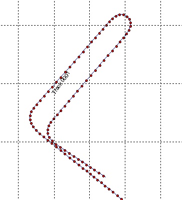

Вот получше. Этот трек также записан совершенно без спутников. Прямые прямее, а углы точнее. Осталось только тоннель затестить.

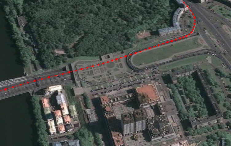

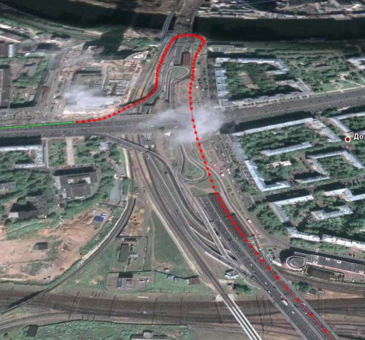

Тоннельный тест пройден успешно. Скриншоты и трек прикладываю.
UPD 18.октября.2010 Еще один трек через два тоннеля ТТК. После Гагаринского заметен скачок вправо при приеме спутников на выезде из тоннеля. Отклонение составляет 6м на километр, т.е. 0,6%, во втором тоннеле точность трека выше погрешностей GPS. Приложил файл GoogleEarth TTK03.zip
