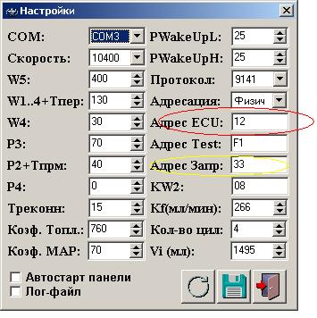

gsw5247
Регистрация: 01.07.2010
Город: Выкса
Машина: Hyundai Trajet
Сообщений: 22
gsw5247 is on a distinguished road
По умолчанию Адрес ECU в настройках проверь
Сообщение от Fedyun4ik Посмотреть сообщение
Кажется есть контакт!
Финдецу при тестировании на 10400 сказал AddrECU:33 KW1=08 KW2=08
Что теперь? В настройках программы я нашел только куда вставить адрес ECU и KW2. KW1 не нужен?
FindECU дает адрес запроса. Во вложенном файле обведен желтым.
Адрес ECU = 12 (красное) получил по подсказке форума и все заработало
В качестве образца использовал 01HYN.ini из дистриба программы.

Fedyun4ik is on a distinguished road
Попробовал с такими настройками, менял адрес запр., адрес ECU и KW2, с разными образцами настроек. Результат - ошибка 0800 или, в некоторых случаях, 0A00.

Fedyun4ik
если акромя 33 адреса у тя более ничего нет....
это Адрес запроса
читай что выше gsw5247 отписал. делаеш как он и крутя тайминги добиваешся хоть одного ответа от ецу
