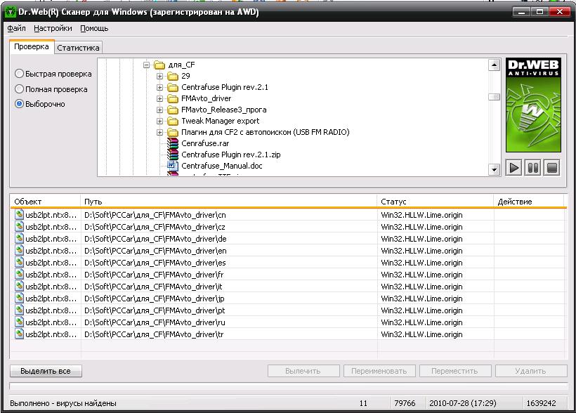

Старый 03.08.2010, 00:37   #149
_Вячеслав
Регистрация: 13.05.2010
Машина: LR FREELANDER 2
Сообщений: 105
_Вячеслав is on a distinguished road
DrWeb ругается на вирус в папке с драйвером...
