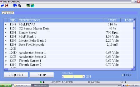

1206 (Injector Pulse Bank 1 [Вольт])
Это не вольты, это миллисекунды, только что проверил на своём моторе. Сверялся с другой программой, которая измеряет длительность импульса на бензиновой форсунке, для расчёта длительности впрыска газа. У меня несколько интерфейсов, могу одновременно несколько программ запускать.

Вобщем в итоге получается, что в ScanTechOBDII 1.38 закрались ошибки, получается не Вольты а Мс, тогда берет сомнение в правильности остальных параметров

http://www.injvaz.ru/e107_plugins/co...php?content.22
Здесь есть кое какая расшифровка.Оттуда пункт 24-B/FUEL SCHDL [msec]-Указывает табличную расчетную ширину импульса открытия инжектора.
пункт 29-INJECT PULSE- BANK1- Указывает фактическую ширину импульса открытия инжектора
Вот что из них привычное нам время открытия форсы?
Тут еще есть словарик
http://www.injvaz.ru/e107_plugins/co...php?content.24
Во вложении скрин с мой машины
