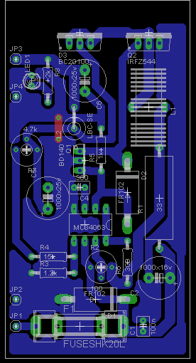

Попробовал развести платку по схеме Anko. Поругайте плз, одна из первых моих плат.
Хочу собрать на следующей неделе.

Если крепление мосфета и Шотки будет винтом М3 с лицевой стороны, через изолятор(шайба) и слюдяной подложки - то будут неудобства(электролит, дроссель). Сопротивление 0,1 Ом можно исключить, таже и параллельный ему подстроечник не нужен, просто в процессе наладки я неуспел его убрать(заказчик торопил).
Пологаю что фильтра (дроссель) будут не лишними.
По токовым цепям, дорожки утолщённые должны быть,и желательно короткими по "географии", остальные можно тонкими.....а то вижу дорожки с малым зазором по периметру относительно других....
Возможно разрабатывал под свой конструктив(корпус)?
Согласен, подстроечник не нужен. Сопротивления купил 0.33 ома, попробую и так 0.33 и 0.1 ома. Транзисторы вероятно буду ставить горизонтально.
Сообщение от Anko Посмотреть сообщение
Убрал только дроссель по входу, по выходу оставил, только решил с цилиндрическими дросселями попробовать.
Подстроечник уберу, а резистор оставлю пока - проще перемычку запаять если что.
Завтра попробую сделать еще вариант.
Корпуса нет пока. Есть куча разных радиаторов, поэтому и думаю прикрутить горизонтально.
Дорожки тостые и небольшие зазоры - имхо для ЛУТ достаточно удобно.
Спасибо за критику, тразисторы и правда в такой конфигурации неудобно будет прикручивать, если их всетаки ставить их стоя.

_vz_ качество разводки "земли" никакое . боюсь легко ты получиш "шумы"
земля, как и все силовые линии, должны быть максимально короткими и толстыми.
_
что это за красный перемычка? что мешало толстодорожкой, по левому краю пустить землю? ибо от jp2 до jp4 идет ток=току на ноут, при том очень капризное падение на данном участке приводящее к полосам на мониторе и гулу в услике
_
это что за извращение с силовым плюсом, после выходного диода, идущим тонким зигзагом рядом с линией затвора полевика? хотим получить "шоу" незя так делать!
_
нафига сымать напр, в обратную связь до выходного дроселя? енто тож неправильно. нужно сымать с JP3! Ankoтебя тож касается.
_что за извращения с С2? почему на 180 градусов не развернул?
_С1 должен быть ближе к резистору 0,1 (0,33)ь ибо он защищает с2 от ВЧ не изь авто а из дроселя.
