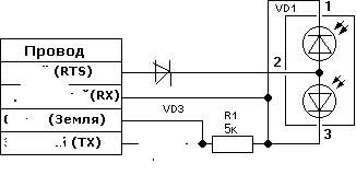

сейчас все гораздо проще.
убрал макс232.
схема такая.
терминалка опять же получает с пульта байтики, винлирк не видит порт -(
придется вручную команды расшифровывать-((

Нафига тебе этот геморой ?
Собери класический DCD - http://slydiman.narod.ru/scr/plugins/dcd.htm

Вот я себе сделал. Позже сделал усовершенствованный модуль DSR. Большой разницы в работе этих устройств не заметил. Так что простой DCD-модуль со стабилитроном, собранный "на коленке" отрабатывает потраченное на него время и деньги на все 100%!!!

собирал это:
видать пульт на другой частоте работает нежели тот tsop который купил (1730). либо потому что стабилизатор 7805 на выходе выдавал 2 вольта вместо 5 - у меня на компорте 5.5в RTS.
а вижу разницу. я через RX делал. ну и в настройках винлирка RX ставил - бесполезно.
я по сути хочу записать несколько команд с двух пультов, чтобы затем
с компа управлять монитором и камерой.
