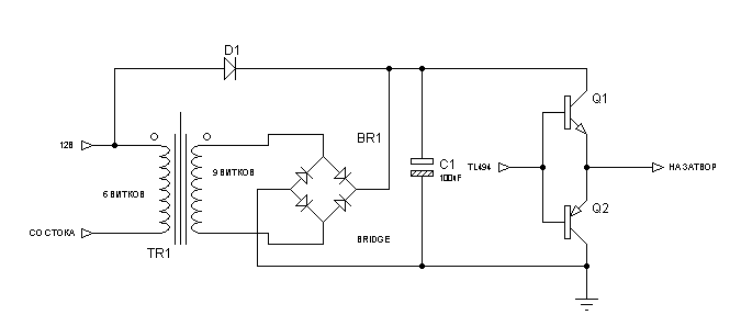

Сообщение от gep2005 Посмотреть сообщение
А в варианте постоянной работе нужно намотать доп. обмотку на трансформатор (буквально несколько витков тонкого провода, сколько витков зависит от твоего транса) с него диодный мост и на "драйвер". Это называется вольт-добавка, работает так - пока БП выключен на драйвер подается входное напряжение, а сразу после старта повышенное.
Не понятно... может быть ссылку на какой-нить FAQ по вольтодобавкам
Если мотаем мало витков - на выходе будет ~7 вольт... после выпрямления добавляем эти ~7 вольт к 12 вольтам с аккумулятора и будет типа 19 вольт? Чота слабо верится.
Или я не прав
mudrila вне форума   Ответить с цитированием

Сообщение от mudrila Посмотреть сообщение
Или я не прав
А во что собственно слабо вериться? В физику? То что напряжения складываются сомневаетесь или что? Наберите в поиске вольтдобавка и я думаю многое прояснится. Можно даже по другому сделать - намотайте 7 витков будет примерно 17-18 вольт я думаю (потом можно подобрать поточнее). Диодный мост и электролит на 100 мкФ и замерте на нем напряжение - если не верите - проверте - будет примерно от 16 до 20 вольт. минус диодного моста на землю, плюс на плюс драйвера. Я так собираюсь сделать на следующей версии БП. Там будет по два IRFZ48N в плече, вольтдобавка, импульсный стандбай и транс на кольце большого размера. Думаю получиться славный блочек.
А просто вольтдобавку применял на DC - DC преобразователt на mc34063
Без нее грелся внешний ключ неслабо, а с ней еле теплый.

Ну если 7 витков - тогда понятно... Я-то подумал, что несколько - это 2-3 :-)
Попробую-ка... только наверное надо диод добавить, чтобы в бортовую сеть не шло 20В
Нет можно и 2-3 и диодный мост минусом к +12, а плюсом к драйверу - так тоже будет работать (у меня в DC-DC так и работало), но Вы ведь засомневались
Кстати никаких диодов лишних не надо. Никуда не пойдет 20 вольт. Ну это если мы друг друга правильно понимаем

Ну всё... совсем меня застращали...
С резисторами погорячился, не спорю...
Разводка тоже не идеальна... от TL494 висят провода ~10см, от полевиков к трансу провода D1.5мм длиной 7 см.
А вольтдобавку хотел так сделать (только трансформатор отдельный сделать... на большой никак ничего не намотать):
