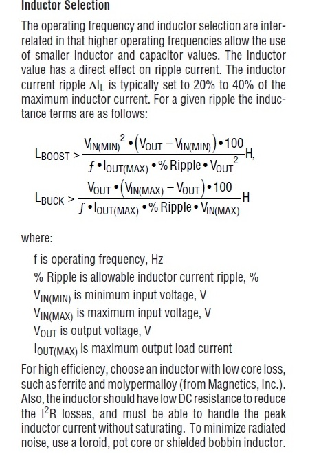

Сообщение от jafff Посмотреть сообщение
И еще такой вопрос, можно ли поставить индуктивность L5 6.4mkH вместо 6.8?
Конечно можно. У меня вообще стоит 5.2 . Главное чтоб по току подходила - если ты планируешь снимать 5А то надо брать с небольшим запасом ампер 8 например, чтоб избежать насыщения и перегрева соответственно. Я снимаю не больше 1-2 А. Мне хватает дросселя на 5 а ( CDRH104RNP-5R2)
Можно воспользоваться формулой, если нужны особые условия.
Берем напряжение на входе допустим 8-18В ,частота около 300кГц (Выбирается по напряжению на выводе PLLFLTR 0-2.4V - соотв 200-400кГц)
